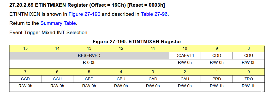

我将 SysConfig V1.27.1 和 SDK V26.0.0 用于设置 ePWM 触发中断。 我想使用混合事件信号来使用 2 个不同的事件来触发中断。 作为“混合中断事件源“、我设置“当计时器递增时、时基计数器等于 CMPA“、设置“时基计数器等于零“。
执行此操作时、我注意到、在复位后、ENTMIXEN 寄存器已默认将 PRD(时基计数器等于周期)和 ZRO(时基计数器等于零)的位设置为 1。 另请参阅 TRM:
然后、SysConfig 中的设置只会将更多事件源添加到混合事件。
这意味着、即使我在 SysConfig 中未设置“混合中断事件源“、但在时基计数器达到零或周期时仍会触发中断。 这对我来说似乎违反直觉。
    您好、
    ENTMIXEN 寄存器已在复位后将 PRD(时基计数器等于周期)和 ZRO(时基计数器等于零)的位默认设置为 1。 另请参阅 TRM:
    是的、这些是硬件默认值。
    SysConfig 中的设置随后仅向混合事件添加更多事件源。
    是的
    这意味着、即使我在 SysConfig 中没有设置“混合中断事件源“、但在时基计数器达到零或周期时、我仍然会触发中断。 这对我来说似乎违反直觉。
    是的、因为这些是硬件默认设置、所以软件与之无关。 如果不需要、用户需要单独禁用这些硬件默认值。
