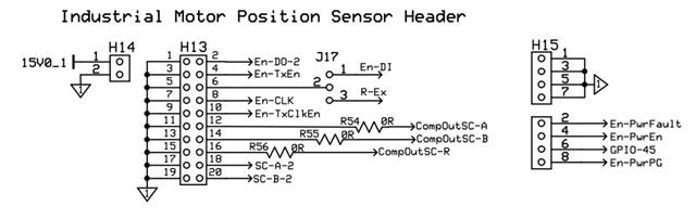

我以前在两个 f28379启动板之间设置了 SPI,现在我正在寻找一个28379控制卡。 我想知道如何在 TMDXIDDK379开发者套件上设置 SPI。 我想在两个主板之间使用 SPI。 我在另一篇关于使用 J9外接板对板连接器的文章中读到过,我有以下问题
1.使用 J9主板是我唯一的选择吗?
2.是否有办法设置和使用开发板的其他部分(如 H15或 H13)用于普通的 GPIO 以方便原型设计? 如果是,如何?
3.是否有焊针可以输出 SPI 信号的位置?
感谢你能抽出时间!

    IDDK 上的 J9执行了不同的任务,无法理解您的查询。

    这些管座上确实有一些 GPIO 引脚。 如果您想将它们用于任何目的,可以连接适当的电缆,将它们带到目标板进行评估。

    有可能。 请查看原理图和电路板以获取此类信息。
    1.如何为 SPI 通信设置 H15或 H13引脚?
    对于我的项目:我总共需要9个 PINS。 4用于 SPI 通信,5用于配置为中断的外部输入
    2.我可以从以下图片中看到,我可能可以使用以下页眉针脚:
    H13引脚4:en-TxEn = GPIO 32
    H13引脚编号10:en-TxClkEn=GPIO 44
    H13引脚编号12:CompOutSC-A=GPIO 15
    H13引脚编号14:CompOutSC-B=GPIO 14
    H15针脚6:GPIO 45
    我无法找到其他头针连接的 GPIO 或它们是否可用于重新配置。
    在哪里可以找到这些信息?
    如果您使用的是 F28379控制卡,那么如果您在上安装了最新的 C2000ware,则可以看到 HSEC 引脚信息
    C:\ti\c2000\C2000Ware_4_00_00_00\boards\controlCARDs\TMDSCNCD28379D\R1_3
