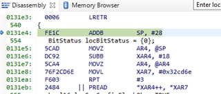

我正在尝试将 C2000项目(TMS320C28345)从 CCS4和 DSP/BIOS 更新到 CCS10和 SYS/BIOS。
我的项目在硬件上构建并加载,然后出现断点(我没有设置)。 我理解消息中的内容,但需要更改哪些内容才能解决此类错误?
请注意,此项目的.cfg 文件中包含以下内容,并且不使用 malloc:

    关闭所有变量和内存状态窗口后,该行为似乎没有改变。 它会遇到断点,即使手动恢复,也似乎无法正常运行。
    当它到达断点时,它在哪里? 在您的代码中? 在 SYS/BIOS 代码中? 如果您查看“拆卸”窗口,它是否位于 ESTOP0?
    在您的屏幕截图中,CCS 中的“变量”视图或“表达式”视图是吗? 它们是否是局部变量? 如果您查看.map 文件,您是否看到任何函数或变量被放置在奇怪的无效地址上?
    惠特尼
    • 断点似乎出现在我的代码中。
    • 当在“调试”窗口中选择了“sys_manager.cpp:540 0x0131E4中的 main()”时,屏幕截图中的错误来自“变量”窗口。
    • 这是选择相同项目时拆卸窗口显示的内容:
    • 列出的变量都是同一文件中的局部变量。
    • 在快速查看.map 文件时,结尾看起来有点奇怪,比如.text 没有找到地址?

    感谢您提供更多信息。 根据调试器的设置,CCS 可以在加载应用程序后尝试在 main()的开头放置断点。 这不是 main()的起点吗?
    由于这些是局部变量,它们应该只是堆栈中的变量。 您的堆栈是否同样奇怪地放置在.map 文件中,或者是否位于正常地址? 链接程序命令文件在哪里放置.text? 您是否收到任何链接程序警告?

    堆栈位置正常。 我怀疑 M01SARAM 开头的2个词是代码开始分支,它位于 SARAM 引导入口点,用于分支到应用程序。
    在 cmd 文件中,您的.text 位置也很好,尽管地图文件中存在奇怪的问题,但这似乎是您的代码在屏幕截图中的执行位置--我假设0x131e4在 L47SARAM 中。

    即使我恢复或更改选项,代码也无法正常工作。 有时,当我暂停时,我可以在变量窗口中看到相同类型的“读取内存结束”错误。 本地变量(类型:unsigned int)的溢出堆栈的原因是什么? 堆栈是否已满?
    您可以在 Core Registers (核心寄存器)下的 Registers (寄存器)视图中查看 SP 的值,以查看其是否已被损坏。 它只是一个16位的寄存器,所以无论其中的值是什么,它都不会像表达式窗口中显示的这些变量的地址。
