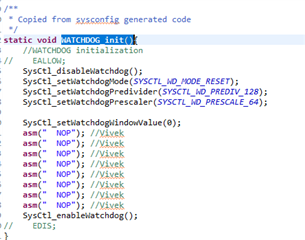

    您好,
    是否也可以在此处发布 WD 初始化代码? 同样,当 WD 停止触发重置时,IOS 上是否有任何活动可供您确认应用程序(代码)仍在运行。如果没有,则在 WD 初始化后的1个循环中添加 GPIO 切换代码以确认相同。 重置后,设备可能无法正常启动,因此永远不会执行 WD 初始化。 这是 TI 主板还是您自己的客户主板? 您的设备启动 PIN 上是否有任何活动驱动程序?
    此致,
    维耶克·辛格
    1. sysconfig 生成的代码中的初始化代码(使用最新的 sysconfig 4.0)。
    void WATCHDOG_init(){
    	//WATCHDOG initialization
    	SysCtl_disableWatchdog();
    	SysCtl_setWatchdogMode(SYSCTL_WD_MODE_RESET);
    	SysCtl_setWatchdogPredivider(SYSCTL_WD_PREDIV_128);
    	SysCtl_setWatchdogPrescaler(SYSCTL_WD_PRESCALE_64);
    	SysCtl_setWatchdogWindowValue(0);
    	SysCtl_enableWatchdog();

    为了三重确保,没有一些代码指针在驱动程序库中调用 serviceWatchdog 函数,我进入并更改了该键的定义,因此调用该键将失败。 正如预期的那样,这一点没有任何改变。
    您好,马丁,
    我不确定您如何打印 WD 配置值。 您是否在连续循环中运行它? 我看到计数值有一段时间在下降而不是增加,例如从16上升到1,后来从215上升到209。  有什么想法为什么会这样。
    如果 WD 计数器达到0xFF 值,您还能检查您的代码吗? 基本上,您只需在循环中读取计数器寄存器,当计数器的值为0xFF 时,打印所有设置,包括计数器值。

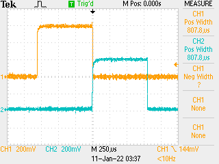

    我进行了建议的测试,最终我使用了 GPIOs 来避免与 log_debug 的串行打印混在一起
    我运行了以下代码:
        while( 1 )
            if( 0xFF == SysCtl_getWatchdogCounterValue())
                GPIO_writePin( RELAY_2_PIN, 1 );
    //            Log_debug("W\r\n");
            else
                GPIO_writePin( RELAY_2_PIN, 0 );
            if( 0x00 == SysCtl_getWatchdogCounterValue())
                GPIO_writePin( RELAY_1_PIN, 1 );
    //            Log_debug("0\r\n");
            else
                GPIO_writePin( RELAY_1_PIN, 0 );
    我从中提取了这些范围转储
    CH1:(橙色)是来自上述代码的 RELAY _2_PIN
    CH2 (蓝色)。是来自上述代码的 RELAY _1_PIN
    Period of 0xFF and 0x00
    watchdog period measurement
    我的结论是,这台柜台的运行情况与预期的一样。

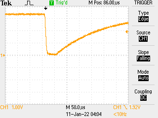

    这是 XRSn 引脚,图片来自 WD 设法重置 CPU 的其中一个,当它停止执行此操作时,XRSn 也会完全静音。
    XRSn pin on WD reset
    我读出的下拉时间为40 µs,这比您在 sysconfig 中的读数少得多
    与 XRSn 的连接
    请注意,IC700未安装,如果我们后来发现需要进行永久复位,则会将其放在原理图中以对 PCB 上的空间进行对焦。
    因此,XRSn 仅连接到 R701和 C700,我们不使用它来重置任何其他设备。
    [/引用]
    此处的 WDCLK 是10MHz 的 INTOSC1 (不是您所显示的),因此低脉冲应为51.2uS 或高。

    µs,40 μ m 的距离仅仅是看不那么嘈杂的图形,所以51个声音在读数中是无噪声的。
    但是,除了我不担心这段时间,我们也不会将这一信号用于任何目的,它只是让我感到震惊,它与 sysconfig 计算的结果相去甚远,看起来就像 sysconfig 中的一个错误。

    我今天花了大部分时间来将其最小化,但现在我有一组文件将在 LUNCHXL-F280025C 上显示错误。
    我可以在这里引用源的主要部分,但如果这不足以让您复制,请建议我如何将所有文件发送给您。
    我做了一个小的主电源,首先打开红色 LED 指示灯一小段时间,然后它开始闪烁绿色 LED 指示灯。
    这意味着红色 LED 闪烁表示刚刚发生重置,闪烁的绿色 LED 指示主回路正在运行。
    运行此程序时,我观察到红色 LED 指示灯闪烁,表示看门狗工作正常,但经过一段时间(2-30秒),红色 LED 指示灯停止工作,只有绿色闪烁,表示看门狗停止工作,主循环正在运行。
    Watchds_init()之前的延迟对该故障具有重大影响。我尝试了绕过延迟和/或更改延迟。
     与 我们用作偏移量的 C200Ware 示例项目相比,device_init()几乎没有变化,您可以使用 LED_ex1_Bibky。
    主片段:

     * Copied from sysconfig generated code
    static void WATCHDOG_init(){
    //    EALLOW;
    //    EDIS;

    您好,马丁,
    我们审查了优化的代码,发现在 watcher_init 函数中,所有要注册的写入都有 EALLOW 和 EDIS 代码,优化将删除并替换为一个 EALLOW,然后是所有寄存器写入,然后是 EDIS。 这会创建对 WDCR 寄存器的背对背写,该寄存器有一些限制,因此会产生问题。 我在 WD 启用码之前插入了几个 NOPS,这解决了问题。
    请参阅以下代码快照-
    此致,
    维耶克·辛格

    供参考。 根据您的解决方案,我对我的代码进行了类似的更改,代码已经运行了几个小时,没有任何故障。
        EALLOW;
        SysCtl_delay(10);
        EDIS;
    主要区别是我使用 sysctl_delay 函数。
    您好,马丁,
    [引用 userid="172948" url="~/support/icros/c2000-icro-group/c2f/c2000-微控制器-forume/1067391/tms320f280023c-watchdits-stops -trigger/3956476#3956476"]确认此问题为问题
    是的,这是一个问题,我们对此有待定操作,以更新我们的文档和软件。
    [引用 userid="172948" url="~ë/support/icles/c2000微控制器-组/CC2000 /f/c2000微控制器-论坛/1067391/tms320f280023c-watcher-stops 触发/3956476#3956476"] 8 NOP 在所有情况下都足够,或者只是幸运吗?
    我们将获得此信息并进行更新。
    [引用 userid="172948" url="~/support/icros/c2000微控制器-group/c2000 /f/c2000微控制器-forume/1067391/tms320f280023c-watchdits-stops -trigger/3956476#3956476"],我是否有任何状态寄存器可以检测到该故障状态?
    不,没有可供了解的状态寄存器。 这是我们需要防止并确保不会发生的错误之一。
    [引用 userid="172948" url="~ë/support/intrans/c2000微控制器-组/CC2000 /f/c2000微控制器-论坛/1067391/tms320f280023c-watcher-stops -触发/3956476#3956476"]我使用 sysctl_delay 函数的主要区别。
    这是可以的(相当于50个以上周期),但一旦我们确认了最小周期数,您就可以更新它。
