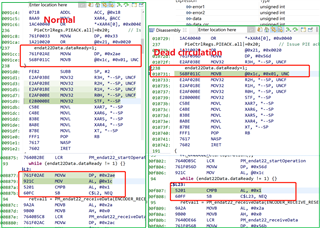

使用 TMDXIDDK379D 开发套件,我想将 EnDat 例程(PM_endat22_BasicPosAcc_DelComp)添加到例程(FCL_f2837x_tmdxiddk)中。 添加例程后,程序将滞留在   endat.c 中的“While (endat22Data.dataReady !=1){}”(EnDat_Init())(如附图所示);
当我使用 TMDXIDDK379D 开发套件时,仅运行 ENDat 例程(PM_endat22_BasicPosAcc_DelComp)不会出现此问题,我可以准确地读取编码器的位置值。
在比较两个程序运行期间的程序集代码后,发现存在细微差别,但我不知道如何解决,如图所示。
希望能得到帮助,谢谢!
    在一种情况下,编译器似乎每次都在读取 dataReady 变量,但在另一种情况下,它不是。  请仔细检查 dataReady 是否定义为易失性。  之所以需要这种方法,是因为 dataReady 是在该函数的范围之外进行更新的。  如果编译器不知道可以自由地假设该值不会更改。
