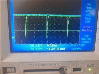

您好,
我可以对设备进行编程,我的代码可以从 Flash 完美运行。 但当我关闭电源时。  代码未运行。
我注意到我的重置针脚的低转速大约为50毫秒,速率为7.5毫秒。 此外,我的车尾箱销都很高,我看不到任何噪音
请提供有关如何实现这一点的线索?
此致,
    您好,Shiv,
    请确保您的代码输入点正确(根据设备 TRM 中提到的“启动至闪存”),并检查您是否已在应用程序中禁用了 WD。
