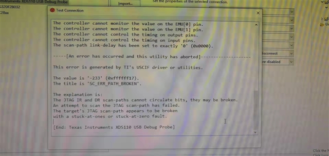

以前,客户使用 XDS510LC 和 CCS3.3在其 F28032板上进行调试,现在他们希望使用 JTAG 接口更新到具有 CCS11的 XDS110仿真器。 但是,它们在“测试连接”步骤失败,/TRST 针脚电压保持在较低的水平。 请您帮助分享检查根本原因的任何指导? 谢谢你。

    TRST 引脚的下拉电阻器的值是多少? 我们的数据表建议使用2.2k 欧姆,但最近客户需要使用4.7K 或甚至10k 欧姆的电阻。
    出现了什么错误消息?
    以下指南提供了有关 XDS110常见错误/故障排除的更多详细信息: http://software-dl.ti.com/ccs/esd/documents/ccs_debugging_jtag_connectivity_issues.html#host-connection-error

    [引用 userid="315358" url="~/support/icros/c2000-icro-group/c2f/c2000-微控制器-forume/1068948/tms320f28032- failure-to-connect-with -xds110/3955683#3955683]]\n 会出现什么错误消息?  [/引用]
    我将检查 下拉电阻值并返回给您。
    他们试图使用 cJTAG 将另一个电路板与 F290049连接,但实际上它是有效的。 如果使用 F28032切换回 XDS510,它也可能起作用。
    您好, Marlyn,
    将 TRST 引脚的下拉电阻器从470更改为10k 后,问题得到了解决。 谢谢!
