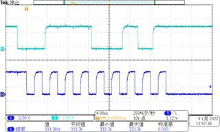

我使用 LAUNCHXL_F28379D 来控制 IO 扩展芯片 PCA9554A。 我使用 GPIO104和 GPIO105作为 SDA 和 SCL,带有4.7千欧的上拉电阻器。 但是,我在 SDA 和 SCL 上观察到以下波形。
我没有想到这些信号的上升边缘。 我认为4.7kOhm 上拉电阻器应该产生一个非常锋利的上升边缘,但看起来实际上是一个缓慢的上升边缘。 我检查了电路,这两个信号上没有电容器。 然后,我取出了 PCA9554A,波形没有改变。 所以,我的问题是为什么上升的速度很慢? 谢谢!
