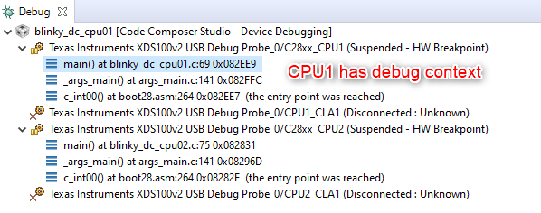

您好,
在标题为“CCS 能否加载二进制文件而不是正常输出?”的前一个线程中,我请求并收到了一种将二进制文件加载到处理器闪存中的方法。 这种方法适用于酷睿1。 现在我需要对其进行一些修改以加载 Core 2。 遗憾的是,资源管理器中的链接(我收到的链接已不起作用)。 所以我无法用它来判断如何做到这一点。 所以有两个问题。
1.如何将二进制映像加载到 Core 2?
2.是否有描述脚本控制台的新联机资源?
谢谢你,
ED

    您好,Ki,
    我从 IE 删除了所有内容,但它仍然无法显示页面。  我在 Firefox 上尝试了它,它显示正常。
    dev.ti.com/.../node
    但是,我在该页面上看不到包含各种命令的任何内容。  我一直在使用以下内容:
    activeDS.memory.loadBinaryProgram ("<path><file_name.bin>",memory_address)
    除非有默认参数,否则我看不到将文件定向到 Core 2的方法。
    有办法做到这一点吗?
    是否有包含这些命令的联机资源?
    谢谢你,
    ED

    activeDS 对象在以下链接中进行了说明:
    https://software-dl.ti.com/ccs/esd/documents/ccs_scripting_console_view.html#services
    activeDS:提供对当前活动调试会话方法的访问,类似于 DebugSession 对调试服务器 openSession() 方法....的调用返回的对象
    在多核设备中,每个内核都有一个调试会话实例。 活动的调试会话将是调试视图中上下文中的调试会话(已选择):
    在上图中,由于在“调试”视图中选择了 CPU1的调试会话,因此 activeDS 将应用于 CPU1的调试会话。
    在上图中,操作 DS 将应用于 CPU2的调试会话,因为在调试视图中选择了 CPU2的调试会话。
    Ki
