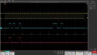

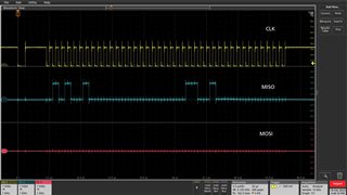

    您好,
    根据建议,我 尝试使用下面的 API 读取错误行。
    SPI_receiveNBytes(mySPI0_base,&read_data,5,0U);
    但是,存储到  READ_DATA 寄存器的数据 会被一个位移。
    此外 ,即使 我正在发送0x2100000000数据,MOSI 线路也始终为零
    下面是在读取没有  API 的寄存器时捕获的示波器图像。
    黄色为时钟
    蓝色是错误的
    红色是 MOSI
    下面是使用  API 读取寄存器时捕获的示波器图像。
    在比较这两张图像时,观察到 时钟有初始延迟。 我 很好奇为什么会发生这种情况。 这就是我收到的数据被漏掉一位的原因。

    SPI_receiveNBytes 确实传输0x00以启动 SPI 事务。 因此,看到 MOSI 上有0,这不足为奇。

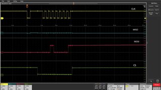

    是否确定从属和主中继器正在使用相同的时钟方案? 我还看到 SPI 总线上有很多响铃声。 考虑进行阻抗匹配并清除信号
    您好,
    根据建议,我尝试使用   SPI_pollingFIFO 事务(基本,字符长度,&TxBuffer,&RxBuffer,numOfWords, txDelay) API 读取 MOSI 和味噌线,但在示波器上仍获得相同的结果。 下图是相同的图像
    在 MOSI 线路中,我发送的是0x2100000000,但示波器上的情况却不同。

    [引用 userid="511306" url="~/support/icros/c2000微控制器-组/CC2000 /f/c2000微控制器-论坛/1078155/tms320f28388d-hut-read-miso-lines /3998825#3998825">此处的 MOSI 行我发送0x2100000000,但没有收到相同的示波器。  [/引用]
    我真的很担心 SPI 总线的响声。 振铃噪音足够大,导致通信错误。 这就是我建议您执行阻抗匹配的原因。
    您是否可以尝试传输一个字节,并检查是否可以正确地看到以下面所示的两种方法传输的0x21

    此外,您尝试通信的 SPI 从属设备是什么?
    您好,
    您尝试通信的 SPI 从属设备是什么?
    我们正在尝试通过具有  TMS320F28388D 控制器的 SPI 连接到 TMC5160A 电机驱动器
    以下是通信所需的 SPI 配置
    • SPI 速度:1MHz
    • SPI 模式:3.
    • SPI 字符长度:8.
    • 电动机驱动器寄存器长度:40 (8位地址+32位数据)
    • 由于马达驱动器寄存器需要40位数据,我们必须发送8位数据五次。

    方法1:SPI_ANTByte (SPIB_BASE,0x21);
    在尝试方法1时,代码不会进入下一行执行。 我猜测,因为我在 SPI 配置中启用了 FIFO,所以它不会进入下一行。
    方法2:
    温度= 0x21;
    Addr =临时(&P);
    SPI_pollingFIFO 事务(SPIB_BASE,8U,地址,读取数据,1U, 0U);
    以上是示波器图像,用于发送8位 SPI_pollingFIFO 事务 (SPIB_base, 8U,地址,读数据, 1U, 0U);
    很抱歉我不理解阻抗匹配。 您能对此做 些详细说明 吗?
    纳维亚
    [引用 userid="511306" url="~ë/support/icros/c2000-icroms-group/c2f/c2000-微控制器-forume/1078155/tms320f28388d-hut-read-miso-lines /4002842#4002842"]
    [/引用]
    我看到您已将 SPI 芯片选择引脚配置为 SPI 引脚,而不是 GPIO 引脚。 您需要将 SPI 芯片选择引脚配置为 GPIO 输出引脚并执行以下操作。 当您提到该代码被卡住时,它应该卡在 SPI_writeDataBlockingNonFIFO 函数中,等待传输完成。
    此外,在使用 SPI_ANTByte 函数时不要启用 SPI FIFO
    您可以检查 SPI_ex6_EEPROM (C2000Ware 示例),这将显示如何使用这些驱动程序库 API。
