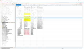

您好,
我遇到 CCS 版本11.1.0.00011的问题。 超过一半的时间,当尝试使用工具栏上的停止按钮停止调试器时,窗口将冻结。 我无法在项目管理器,表达式,寄存器或查看 C 代码中选择任何内容。 顶部功能区仍处于活动状态,我可以单击文件->重新启动。 如何解决这种明显冻结的 GUI 问题?
此致,
亚伦
    e2e.ti.com/.../crash.zip
    以下是崩溃事件的日志文件
    我可以在工具栏和主文件色带中与 CCS 进行交互,但我在图像上绘制的红线下方的任何内容在该状态下都是冻结的。
    感谢您的记录。 我会将它们发送给工程部门进行分析。
    我发现您使用的是 F2837xD。 您使用的是什么调试探测器?
    此外,挂起是在执行了特定的一组调试操作后终止时发生的,还是相当随机?
    您是否尝试了 CCS UG 故障排除指南中的一些步骤? 专门清洁工作空间文件夹(9.4.3)和调试环境(9.7.3至9.7.6)?

    是的,我尝试了一个新的,干净的工作区,结果相同。 这似乎是随机的。 调试探测器是 TMDSCNCD28379D 控制卡上的 XDS100v2。 我现在将执行9.7.3至9.7.6中所述的故障排除技术,并报告。
    我执行了9.7.3中描述的任务,然后尝试了9.7.4,但.launch 文件不在.launs 文件夹目录中。 9.7.5有点混乱,因为 说明中没有确切说明该怎么做。 它仅说明了此“fsclean”实用程序的位置以及删除的高速缓存文件的位置。 在...CCs[x]/CCCS 基础/公共/ bin 目录中。 我在 Windows PC 上以管理员身份运行了 fs.exe 和 fsclean.bat。 我现在无法重新创建冻结的屏幕问题。 我将继续监测这一问题,如果这一问题恢复了冻结的局面,我将在这里作出答复。
    此致,
    亚伦
    冻结的调试屏幕再次出现。 尝试执行第9.7.6节中的故障排除策略表明 CCS 本身存在问题。 步骤1和2无法使 CCS 应用程序响应。 步骤3在任务管理器中终止 CCS。

    日志中的一些标记似乎表明 挂起不是来自调试器,而是来自调试器本身以及 IDE。
    如果调试探测器挂起,我很惊讶9.7.6步骤二没有帮助。 无论如何,我们仍在调查,我会随时向您发布任何更新。

    还可以提供 Java 线程转储日志吗? 这些日志可能会提供您提供的其他日志中缺少的更多详细信息。
    https://software-dl.ti.com/ccs/esd/documents/ccs_diagnostic-logs.html#ccs-java-thread-dump-logs
