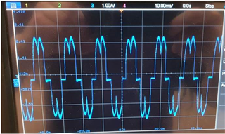

我们似乎对电机的感应式 BLDC 控制存在问题,该电机按如下方式(根据 pdf 指南)连接到 DRV8312-C2-Kit。
DSP 向 BLDC 驱动器输出的 PWM 似乎关闭了60度(周期的六分之一)。
当电机通过另一个电机旋转时,如果每个霍尔传感器的状态都显示最大线路 BEMF,则会产生以下正确的切换表。
相位间的正确传导

当电机通过具有传感器控制的 BLDC 控制的开发板旋转时,它会产生以下切换表,该表从正确的表中偏移60度或由单个霍尔传感器状态移动。
阶段之间的实际传导

当电机通过无传感器 BLDC 模式下的开发旋转且观察到霍尔传感器时,它们符合表1,进一步确认它是正确的切换顺序。
这可以通过感应式 BLDC 模式下的相位电流波形进一步观察(图 1)与在无传感器 BLDC 操作中观察到的正确波形相比不正确(图 2)。
图 1–含传感器的 BLDC 控制相位电流波形(不正确)。
图 2–无传感器 BLDC 控制相位电流波形(正确)。
这似乎是一个代码问题,如果可能,我们希望收到一个允许正确操作的程序文件,我们可以将其刷新到控制器上。
此致,
    这两种波形都适用于采用梯形模式的 BLDC 控制。 实际上,上述情况应该比下面的情况好得多。 这两个波形之间的唯一区别是换向点错误。
