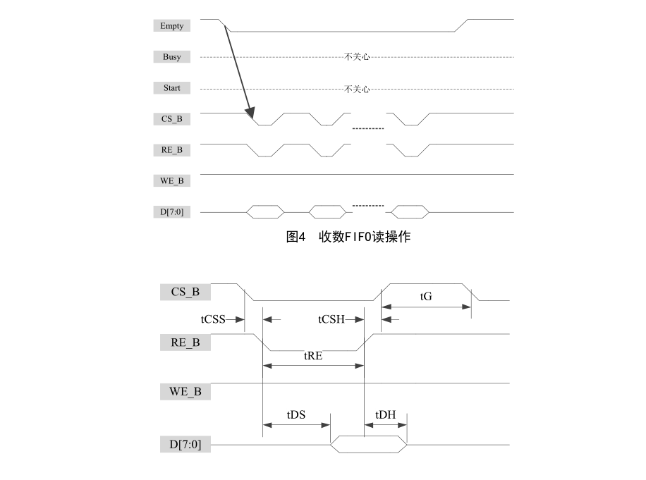

我的客户希望使用 F28335和 FPGA 实现并行 CAN FIFO 通信。 我们该怎么做? 您是否有任何示例或演示? 提前感谢!
    安格拉
      不,我们没有任何示例或演示。 我不太理解这是怎么可能的。 如果您能进一步解释客户试图解决的问题到底是什么,我可能会提供帮助。
    你好,Haresh,
    CAN 通用总线控制器通过 FPGA 实现。 他们希望使用 XINFF 在 FPGA 和 F28335之间进行通信。 他们希望我们确认 F28335 XINTF 是否能够满足他们的要求:计时,引脚连接等
    以下是他们的接收 FIFO 时间:
    安格拉
                   我感到惊讶的是,他们不想使用 F28335的片上 CAN 模块,而是希望使用通过 XINTF 接口的外部 FPGA 来实现它。 也许处理 F28335软件中的 FIFO 功能要简单得多,而不是处理通过 XINTF 总线(和相关软件)连接 FPGA 的复杂性。
    遗憾的是,所附的时间图并未传达任何有意义的信息。
    [引用 userid="480254" url="~ë/support/icns/c2000-icroms-group/c2f/c2000-iclother-forum/1078505/TMS320F28335-use-F28335和 FPGA 到实现并行 CAN 五相通信/3992653#3992653"]他们希望我们确认他们是否能够满足以下要求:INF28TF/INF335[引用以下内容]
    XINFF 计时信息可在数据表中找到。 至于其 FPGA 是否能与 XINTF 配合使用,他们需要研究 FPGA 的时序要求,并确定它是否能与 XINT 配合使用。 我们将无法帮助他们实现这一目标。
