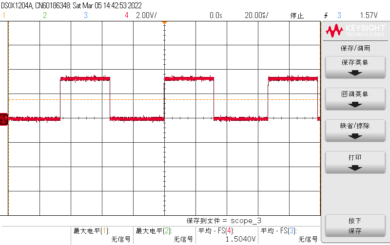

    他们已经对您提供的指南进行了一些研究,并且确实检测到天使和马波信号(此时没有连接马达)。 但测试 HV-Kit 上的 PWM 测试点无法检测 PWM1H,PWM2H,PWM3H 信号以及 PWM1L,PWM2L, 可以检测到 PWM3L 信号。

    您可以发布一些测量波形吗? PWM 频率是多少? 如果可能,请尝试使用另一个 controlCARD 再次测试。

    已用程序位于以下路径下:D:\Program Files (x86)\MOTORWAVE\Motorware_1_01_00_18\SW\solutions\instasp_s惠\n 主板\hvkit_rev1p1\F28x\f2806xF\projects\CCS
    测试 标签1b 时,电机仍无法驱动。
    下图是 PWM1H 的输出波形:
    但当他们使用以下路径(D:\Program Files (x86)\MOTORWAVE\Motorware_1_01_00_18\SW\solutions\instaspin_FOC\boards\bootstxldrv8301_RevB\F28x\f280 6xF\projects\CCS)下的程序时,他们可以成功驱动电机。
    Ω,在电机参数测试实验室 lab2a 中,检测到 R 为5.2 μ A,DQ 电感器有时检测到6H,有时检测到6e-9H。 在程序中输入测试的参数时 ,重新刻录并重新运行程序,无法将 gMotorVars.Flag_enableSys 设置为1。

    这话什么意思? 电机是否运行高压套件或其他套件?
    [引用 userid="496057" url="~ë/support/intrlectors/c2000微控制器-group/c2000 /f/c2000微控制器-forum/1081436/tms320f28069m-tmdshvmspin-toutput-sign-issue/4007160#4007160"。然而,在电机参数测试实验室实验中,有时检测到6H Ω 95.2,有时被感应器检测到6H 至6H。 在程序中输入测试的参数后 ,重新刻录并重新运行程序,无法将 gMotorVars.Flag_enableSys 设置为1。
    请勿在电机上添加任何负载以进行识别,并根据电机规格在 user.h 文件中设置正确的标识变量值,以确保电机在 助焊剂测量和 LS 标识状态期间平稳旋转。
    #define user_motor_RES_EST_current    (1.0)                              // a -电机额定电流的10-30%
    #define user_motor_IND_EST_current    (-1.0)                            // A -电机额定电流的10-30%,足以支持旋转
    #define user_motor_MAX_current          (5.0)                              // a -电机额定电流的30~150%
    #define user_motor_dinflus_EST_FREQ_Hz    (20.0)                          // Hz -电机额定频率10~30%
