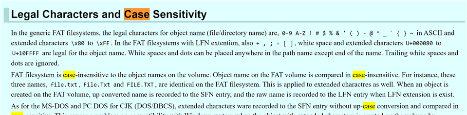

    因此,对于文件名,它不区分大小写。 我们将该库移植到了这里:
    elm-chan.org/.../filename.html
    该港口旨在用作最低限度的 FATFS 港口。
    对于长文件名,您是否知道它在代码中的哪个位置出现故障? 我建议您在论坛 上发布 http://elm-chan.org/fsw/ff/bd/
