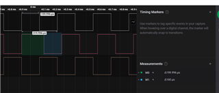

我尝试使用同步化在2个 ePWM 模块之间进行相移。 占空比为50%,频率固定。
在相移过程中,我不想改变 PWM2的平均值。 这意味着高脉冲和低脉冲的持续时间将始终相同。 示例数字如下。 对此我需要一个建议。
最佳工程实践是什么? 中心对齐或边缘对齐无关紧要。
我计划在 pwm1=zero 时对边线对齐并将相位移添加到 pwm2。 同时,当 pwm1=zero 时获取中断,以人为计算 epwm2的 compa 值。
似乎我不能仅仅通过 无中断的时间基计数器同步来实现。 我可以做吗? 请提前感谢。

    您是否可以向我显示不正确的转换波形与正确的转换波形?
    例如,这是从示例3向上向下居中对齐得出的。
    您可以忽略底部信号。 45°相位移转换第二个信号的周期为320us,前缀为360us。 这一周期的高脉冲为200us,低脉冲为160us。 我希望他们都能有180us。 我还能通过边缘对齐(向上计数) PWM 获得所需的功能吗?
    我明白了。 正确过渡的效果如何。 无论怎样,当您改变相移时,您要么获得较长的低脉冲,要么获得较长的高脉冲... 我不正确吗?
    我无法说出您是否已被转移,因为我仍在尝试了解 ePWM 模块并掌握相移功能。 但是,如果我有不同 的 TBPHS 寄存器来处理不同的同步事件,这似乎是可能的。 或者,在同步事件期间将 TBPHS 添加到 TBCTR (TBCTR = TBCTR + TBPHS),而不是 在同步事件期间将 TBPHS 加载到 TBCTR (TBCTR = TBPHS),可以解决我的问题。

    可能第一步是确定正确的波形的外观。 目前,我无法想象一个波形,其中相移发生变化,过渡时期的负荷保持在50%。 也许可以尝试制定它需要的样子并与我分享。
    NIMA
    NIMA,
    开机自检开始时的2个图解是正确信号的外观。 只需考虑第一个问题。 (周期= 16T,50%负荷)
    在第一个图解中,只有一个相位从0到90°的过渡。 在转换时,PWM2信号周期为20T (一个周期),但占空比仍为50%。 那么这是正常的。
    另一个图解相同,但相位°为90°至0。 因此,在转换过程中 PWM2信号周期=12T。
    在阶段向90的转变过程中,过渡看起来是这样吗?

    好的,让我们看看我们是否可以解决这个问题。
    EPWM1在 CTR =0时设置高,PRD (PRD = 300)时设置低电平(50%负荷):
    当相移发生变化时,让我们说 TBPHS = 0到100,
    EPWM1的 CTM=0和 EPWM2的 CTM=0同时出现,两个输出均设置为高。
    我们计算的是 PRD,将它们设置为低。然后再计算为零,将它们设置为高。
    然后,EPWM2的同步进入 CTR 设置为100,计数器计数和 EPWM2命中数分别为 PRD 和 LOW。
    因此,在这种情况下,EPWM2的时间很长,从100到 PRD。 然后,时间将从 PRD 增加到0。
    所以你的时间和时间都不一样。
    您需要稍微更改设置。 你需要的是将100和 PRD 分成0两个偶数次。
    PRD + 100 (TBPHS)/ 2是您在过渡周期中需要保持高和低水平的时间长度。
    我会使用 CMP 寄存器(例如 CMPA)将其放置在 PRD + PHS/2上。
    例如,将 CMPA (而不是 PRD)的输出设置为低。这应该实现。
