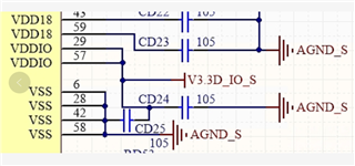

亲爱的专家
我们发现,经过老化测试,VDD 设备中约有12/8000件对 VSS 短路。 测试条件是在40℃温度下进行4小时测试。
我们使用内部 LDO 来提供 VDD。
你能给我们一些关于如何设计这种设计的信息吗?
    加布里埃尔
                   作为设备发布生产前的设备认证流程的一部分,我们的设备受到测试条件非常差。 这就是我们的产品符合在-40°C 至125°C 之间运行的条件 40°C 几乎是室温,因此不会导致您看到的故障。 设备很可能由于老化(压力)测试的其他方面而损坏。
