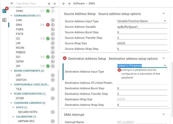

客户想要为 sysconfig 上的 SPI 配置 DMA。
目标是通过 sysconfig 生成此文件: DMA_configAddresses(Dma_CH1_base,(uint16_t *)(mySPI0_Base + SPI_O_TXBUF),(const void *) spapierSpace0);
如何修复以下所示的错误?:
 是否可以通过“链接到外围设备”选项执行此操作,或者需要输入准确的地址?
塔马斯
    必须在 SPI 配置中添加 DMA!
    因此,在 SPI 中,选择使用 RX 和 TX 的 DMA,然后它将自动使用该功能并找出写入/读取地址。
