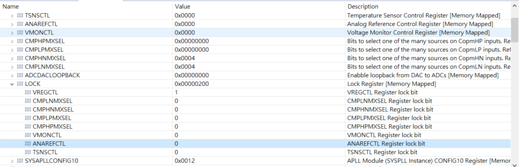

    您能告诉我们 ANAREFCTL 注册的内容吗?

    无论如何,我正在应用生产样品(修订版 a),  并将很快向您介绍 ANAREFCTL 的最新信息。
    韦恩
    尊敬的弗兰克:
    注册 ANAREFCTL 为0。
