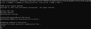

    1.将定制板重置为 SCI 启动模式。
    2.运行串行编程工具。
    结果:
    正在尝试自动波特加载内核...
    41=0
    自动波特锁定回写出错... 请按 Ctrl-C 中止。
    3.按 Ctrl-C
    4.不重置,请再次运行串行编程工具。
    或
    已附加我们的 txt 文件以供图像下载使用。

    奇兹,
    是否对闪存内核示例进行了任何修改? 我还会要求 SCI 专家评论自动波特为什么适用于某些设备,而不适用于其他设备。

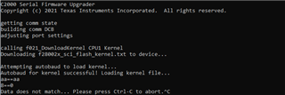

    你好,Anu,
    由于我们的定制板中没有外部振荡器,因此我们将时钟源更改为内部时钟源。
    第94行
    请注意我上次答复中的结果图像。
    希望我们能从他们那里找到一些线索,
    MCU_FW.txt 的标题:
    步骤4的结果:
    有关更多信息,请参阅测试步骤。
    奇兹·塞恩,法尔
    您好,Chzi,
    基于重置/无重置的 serial_flash_programmer 在回声方面的差异不能帮助确定是否存在 SW 问题。 如上所述,我已要求 SCI 专家评论时钟源是否是您所遇到问题的原因,请期待几天内就此做出答复。
