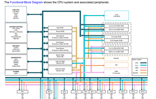

我 的客户需要知道在 C2000控制器中,TMS320F280049C 是否可通过 CLA 访问? 他们正在执行内部项目,并在其中一份文档的方框图中看到,只有 CPU 可以访问 TMU。 但他们需要在 CLA 中运行优化的代码,也需要在 CLA 中使用 TMU。
 根据数据表文档中提供的这一数字,他们正在提出此查询(见下文附件)。 此处仅 CPU 中提到了 TMU,它没有显示与 CLA 的任何连接。
他们需要澄清这是不是说 CLA 和 TMU 之间不能建立任何连接,还是因为它专注于 CPU 和外围设备?

    TMU 仅与 C28连接。 CLA 没有 TMU。 对于三角数学计算,CLA 需要使用软件库-优化的实施在 C2000Ware 的 CLAMath 库中提供。
    使用 TMU 内部函数在 C28上运行的代码可轻松移植到 CLA,编译器将内部函数映射到 CLAath 库函数。 内部函数可在编译器指南 中找到。https://www.ti.com/lit/spru514
    请参阅 CLA 软件开发指南以了解更多详细信息。
    https://software-dl.ti.com/C2000/docs/cla_software_dev_guide/index.html
