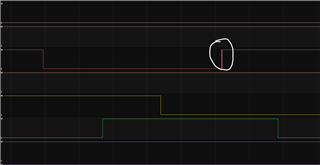

我正在检测 来自集线器电机的霍尔传感器信号,其额定值为60VDC和30Amps。 [使用的c200ware和TMS320F28.0025万C 微控制器 ]
我的问题
我根据 霍尔传感器信号提供电动机换向[使用梯形方法]
但我观察到霍尔传感器信号不准确,因此我的电机不能以 全 转速旋转
而且我无法使用ECAP读取电机RPM。  [没有故障,我能够读取经过小型电机测试的RPM,并且它使用eCAP时运行良好!]
这是图片,
请注意
-我已经使用了RC滤波器。
我的故障值大约是100ns,有时高达7US。
基于我使用RC滤波器的33us,我仍然得到不到100ns的故障。
 [ R = 3.3kΩ 和C= 10nF [也尝试不同的组合]]
根据我的研究,我发现 有一些配置,如TRM中所述,关于采样和保持时间,第831页。
www.ti.com/.../spruhx5g.pdf
但我不知道如何配置它?
请告诉我如何检测输入引脚上的准确信号,以及如何使用eCAP读取准确的RPM?
-Dipak
    似乎您正在使用数字通道检查输入信号,您可以尝试使用通用探头检查信号上是否仍存在这些故障。
    您还可以实施GPIO的输入鉴定功能以检测更改并将 小故障过滤 为QEP引脚的以下配置。
    // GPIO14->QEP2_A
    GPIO_setPinConfig (GPIO _14_EQEP2_A);
    GPIO_setDirectionMode (14,GPIO_DIR_MODE_In);
    GPIO _setPadConfig (14,GPIO PIN类型标准);
    GPIO_setQualificationMode (14,GPIO _Qual_3SAMPLE);
    GPIO_setQualificationPeriod (14,2);
