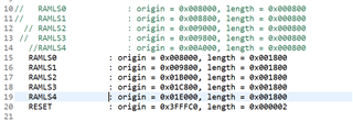

    也许我找到了导致我的项目出错的原因,这是关于CMD文件错误。
    当我再次确认我的CMD文件时,我发现PAGE0 和Page1地址 存在一些重叠的问题。这可能就是为什么出现错误的原因。
    当我修改CMD文件时,项目当前可以工作。
