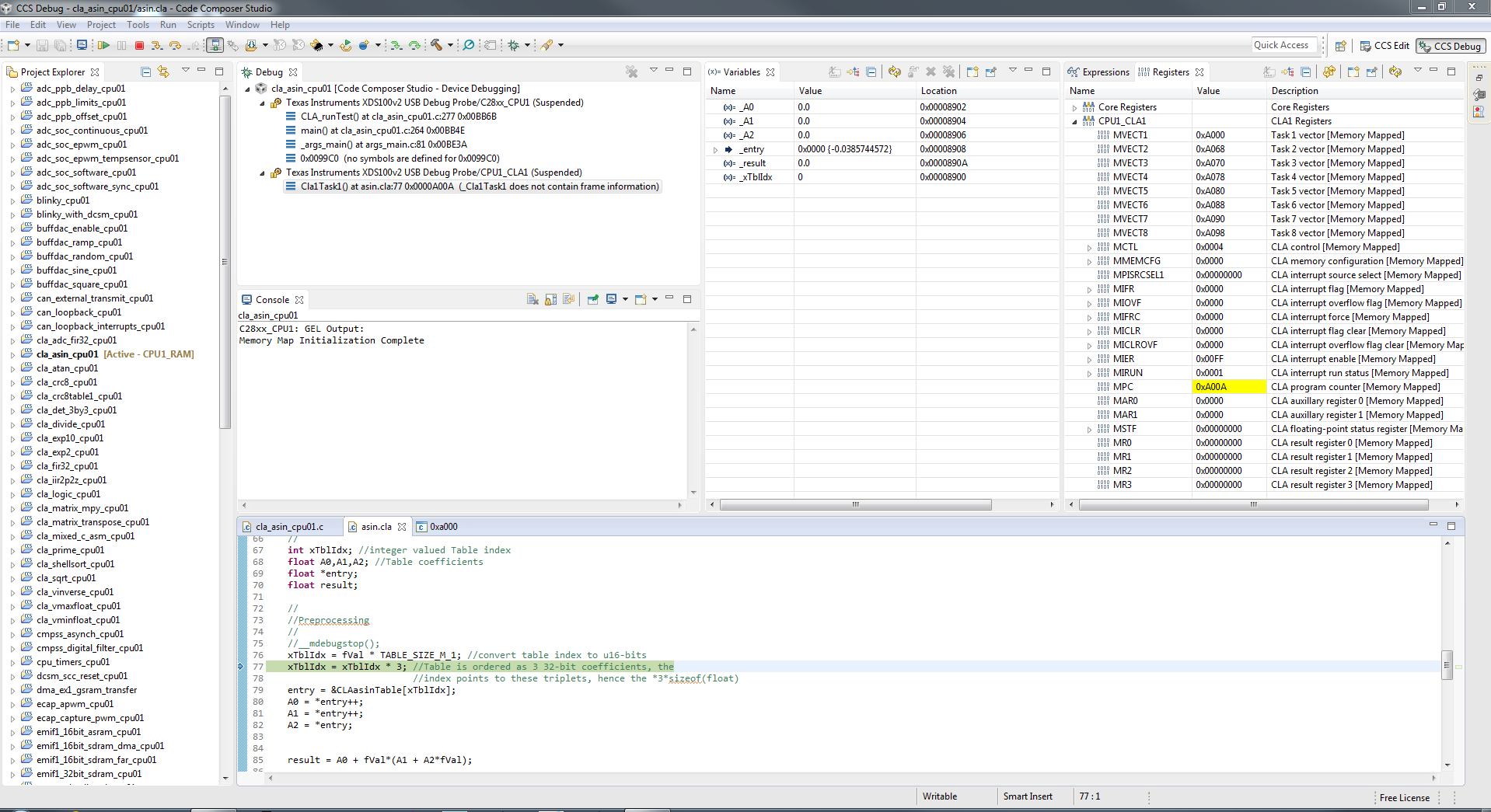

在controlSUITE提供的示例中,我似乎找不到任何CLA示例来执行CLA代码。
我正在使用6.2 ,并遵循了有关在执行代码时如何将上下文切换到CLA的说明
Cla1ForceTask1andWait();
我似乎能够'通过' CLA代码,但除了程序计数器以外,没有任何寄存器或变量发生变化。  Cla1ForceTask1andWait()函数从不退出, 而cla1Isr1()中断从不调用。
我试过两个LaunchPad,它们表现出完全相同的行为。
我觉得缺少一些基本的东西,但在看了CLA和CPU之后,没有什么特别突出的。
谢谢你。

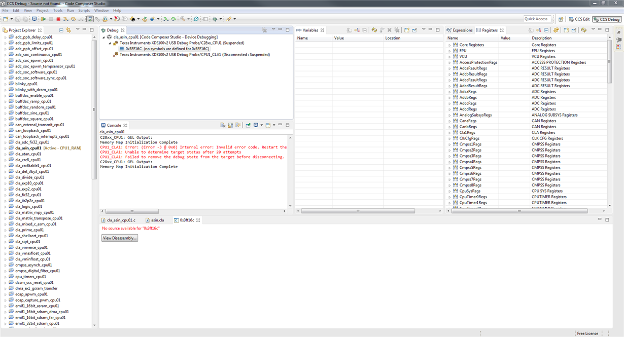

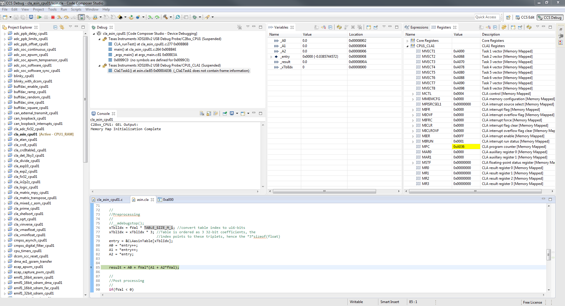

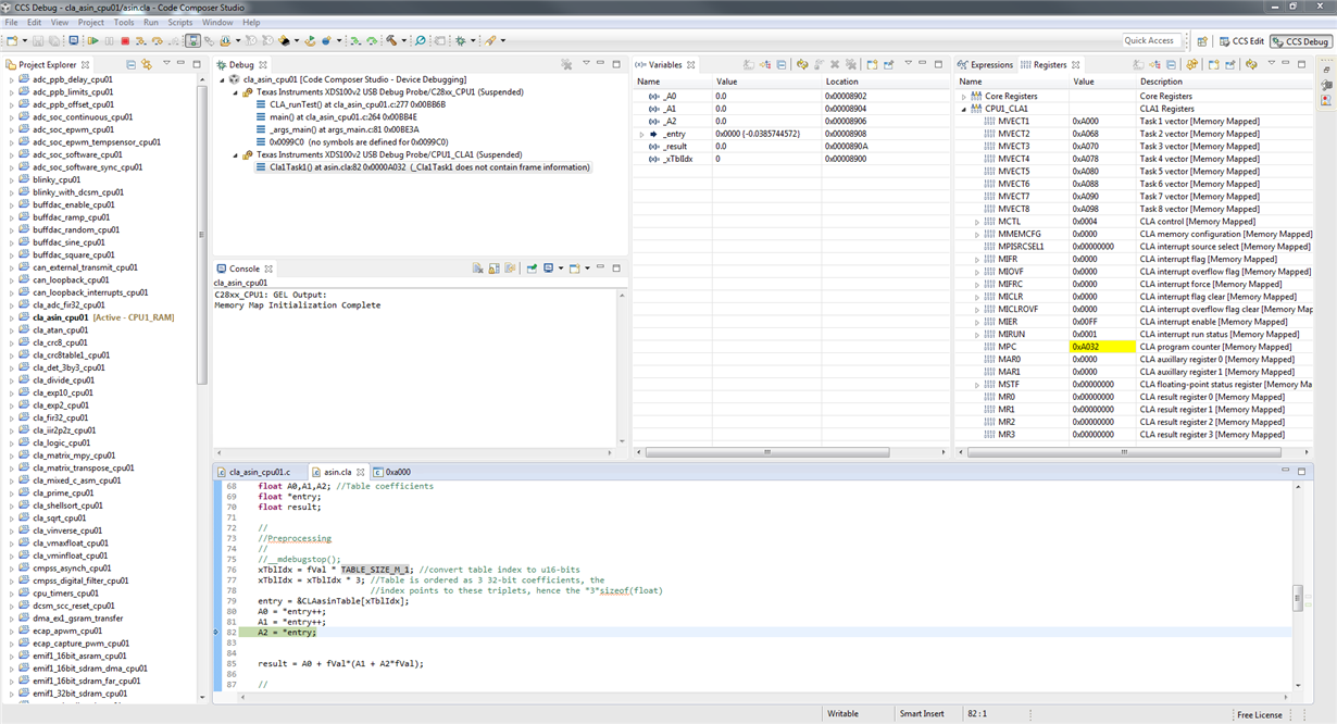

    好的,让我们以ASIN为例。 是否可以在表达式窗口中发布A0,A1,A2,fVal和Result。 我想查看它们是否位于正确的地址-它们是否具有正确的值?

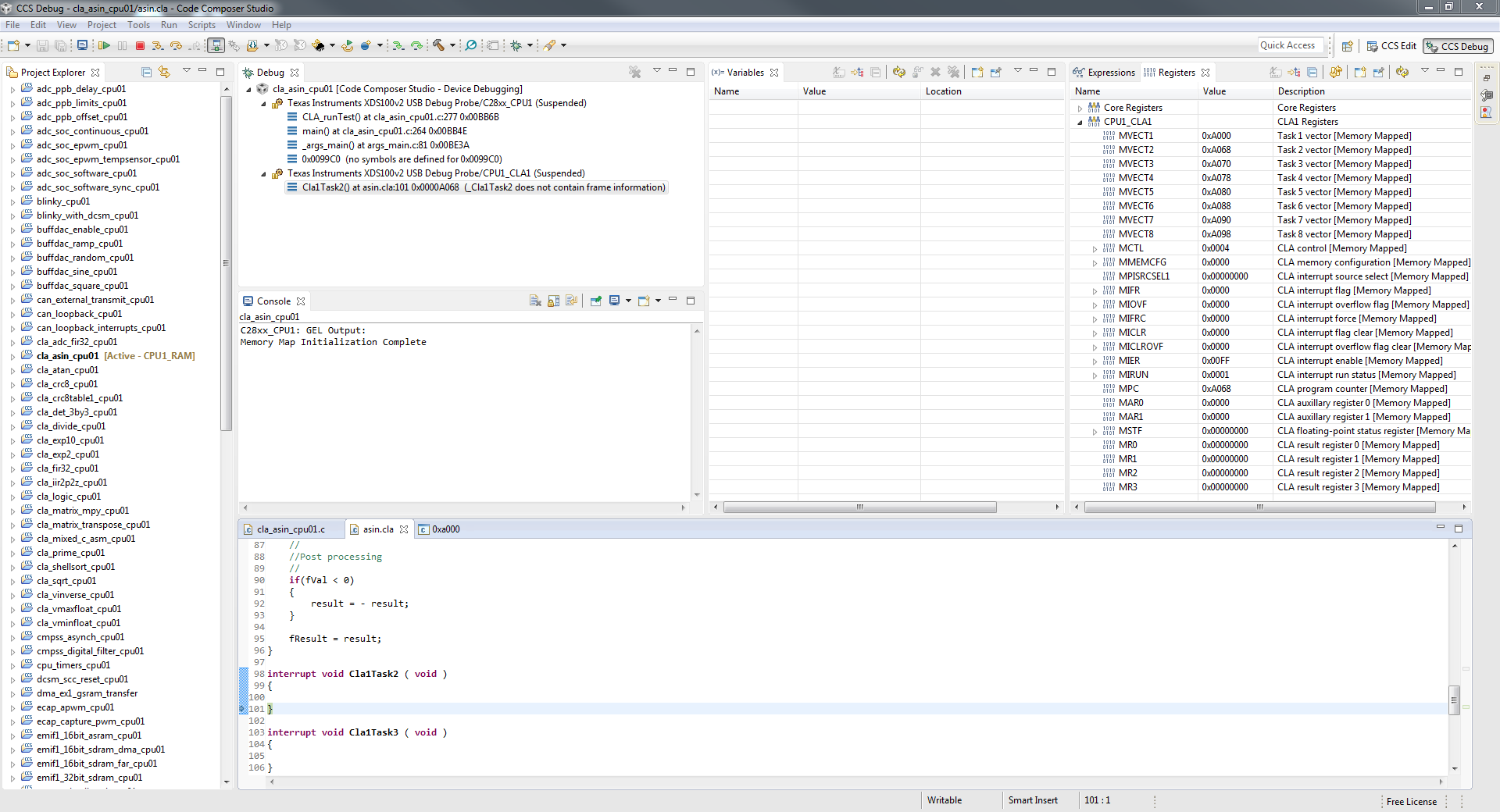

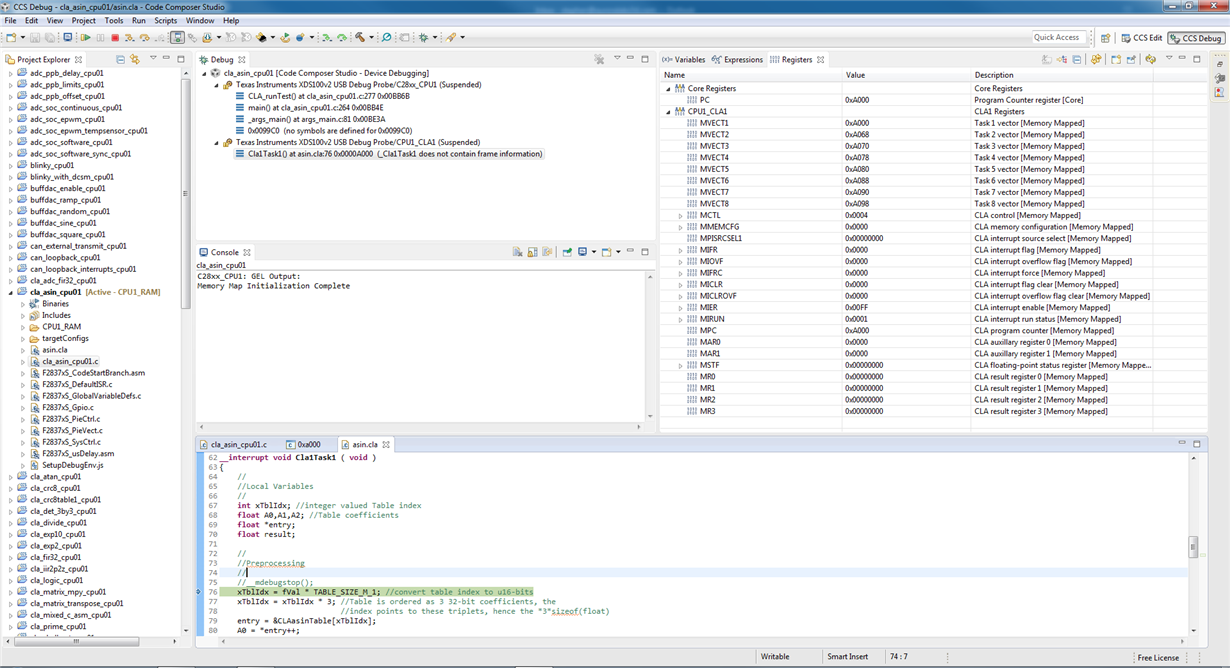

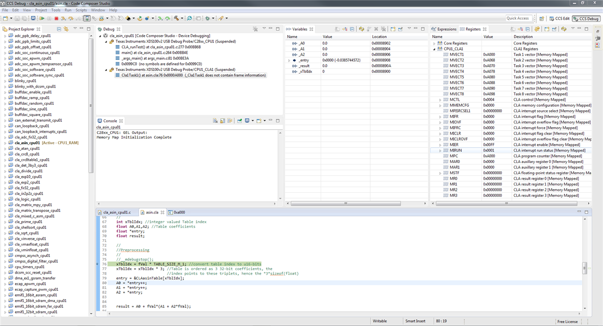

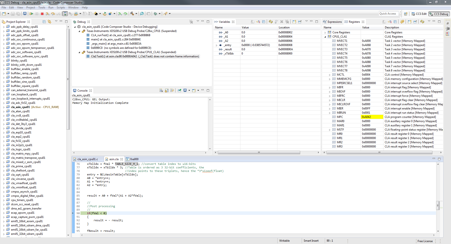

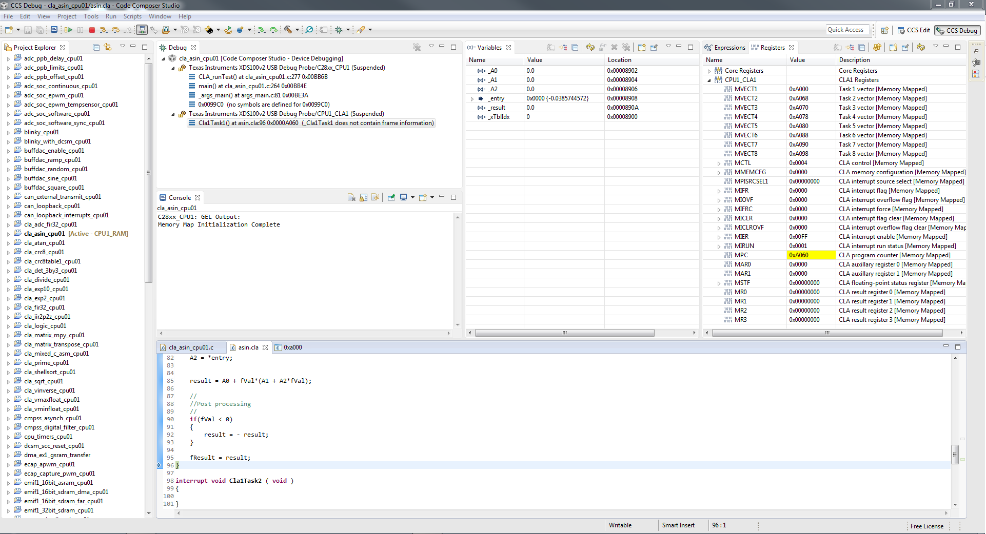

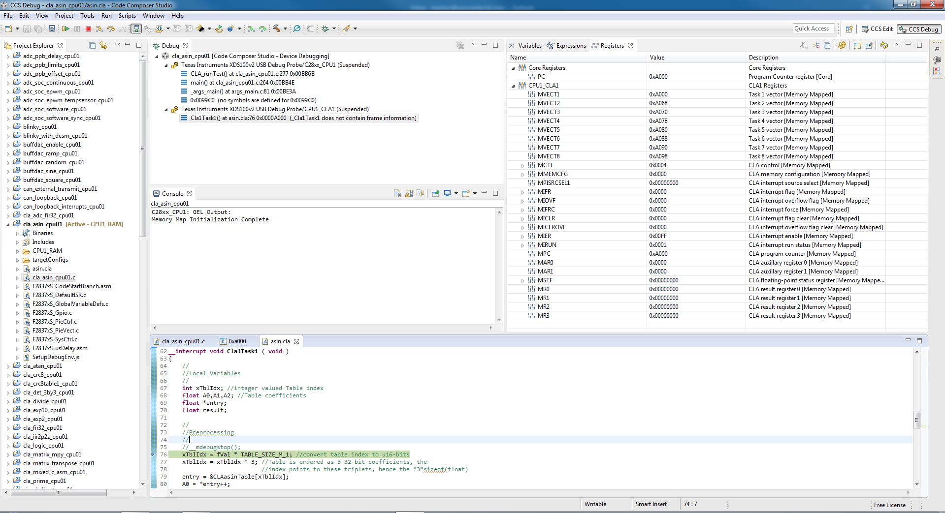

    这是我逐步浏览CLA代码直到结束
    请注意,它会进入其他任务!
    已尝试在此处重新连接CPU。
    好的,我认为示例中有一个错误。 在链接程序命令文件中,Cla1Prog是否同时分配给RAMLS4和RAMLS5?
    如果是,请在c文件CLA_ASIN_cpu01.c:CLA_configClaMemory()中确保将RAMLS4配置为CLA程序内存(除LS5外)
