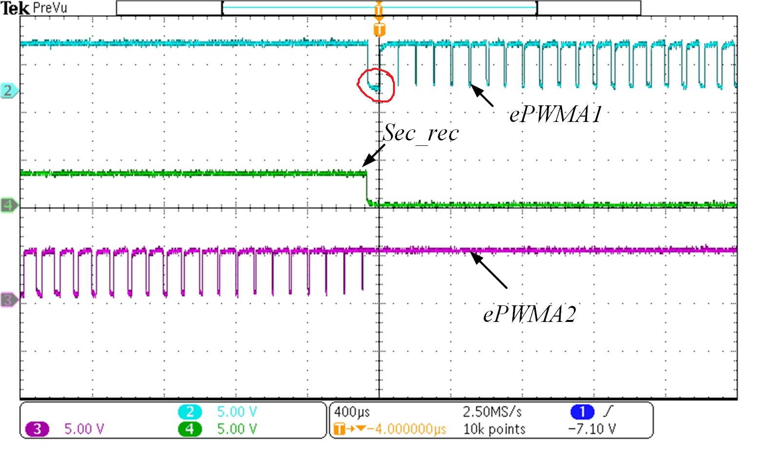

要创建特定的PWM模式,我需要经常更改ePWM ACTLA和ACTLB设置。 但是,我注意到ePWM设置的更改会随着采样延迟而发生。 这会导致我的代码无法正常工作。 这是我的代码的一部分:

在此代码中,变量"sector_rec"会在一段时间后更改。 我需要找到一种方法来立即更改AQCTLA (B)设置。 感谢您的帮助。

    Amir您好!
    您看到了多长时间的延迟? 您是否正在划分PWM时钟? PWM周期的大小是多少? 您是否也在更改CMPA或CMBB值? 这些寄存器确实有一个阴影寄存器(可以禁用),它等待下一个PWM循环加载。
    执行此操作的典型方法是更改CMPA和CMBB事件的值,而不是更改操作限定符。 是否可以在代码中修改此方案? 我怀疑您会看到更好的结果。 如果需要立即生效,请确保禁用阴影寄存器。

    您好,Kris,
    非常感谢您的回答。 我的采样和切换频率为10 kHz,在更改操作限定符设置时似乎存在一个采样延迟。 我应该同时更改CMPA (B)和AQCTLA (B)以生成所需的PWM。 问题是我正在为逆变器生成PWM,但在我的情况下,上下开关不是互补的。 例如,我有这个模式

    埃米尔
    感谢您的详细信息。 您能否澄清说一次样本延迟的含义? 我只想确认,你说下一个采样频率为10 KHz,更新AQ寄存器后,你仍在读取旧值。 是这样吗?
    您是否使用了设备上的所有其他PWM模块? 与其使用A和B通道,不如使用单独的PWM模块,因为它们不是互补的。
    您能否发布您所看到的一些波形? 请指明何时也通过销钉扳钮向AQ写入数据。

    Kris,
    谢谢,我再次看到结果,显而易见,AQCTL寄存器首先发生变化,占空比值会延迟更新。 我加上这个数字。 如您所见,当sec_rec更改时,我希望ePWMA1中没有零值(用红色圆圈指定),而应该是统一。 我应该提到 ,EPwm1Regs.CMPA.Half.CMPA的值在sec_rec变为零之前是有意义的。
    埃米尔
    您是否可以确保CMPA和CMBB寄存器的阴影到活动模式设置为立即?  我认为这可以解决您的问题。
    阴影模式会将新CMPA和CMBB值的加载延迟到下一个周期。

    您好,Kris,
    很抱歉耽误你的时间。 我尝试将阴影寄存器模式更改为立即,但它对我不起作用。 以下是我的代码中与EPWMA相关的部分,可能有助于您诊断问题。 谢谢
