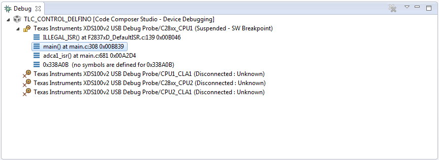

    您好,Whitney,
    根据您的建议(谢谢!),我在调试后得出以下结论:
    • Illegal _ISR发生在ADC_ISR,该ADC_ISR处理ADC转换的完成(请参阅下面的屏幕截图)。
    • 没有堆栈溢出:我已将监视点添加到_stack_end-2并在内存浏览器中监视堆栈。
    • 我找不到应用程序注释来检查缓冲区溢出
    我真的找不到代码中的错误。 因此,我上传整个main.c file.e2e.ti.com/.../5344.main.c

    我有点困惑,为什么地图文件有一个名为RAMLS4_LS5的内存区域,但链接程序命令文件却没有。 您确定这些文件正确吗?
    无论采用哪种方式,都好像adca1_ISR被放置在LS4 RAM中--您已经说过,您想将其用作CLA程序空间。 CPU被阻止访问配置为CLA程序内存的内存,因此这似乎解释了illegal _ISR(),以及为什么它只在您配置了内存所有权时才弹出。
    您需要修复cmd文件,以便.text不使用您分配给CLA的任何部分。 如果您需要示例,请查看我们的CLA示例使用的cmd文件。
    Whitney
    尊敬的Whitney:
    感谢您指出这一点。 我更改了链接程序cmd文件,以便CLA不再使用LS4程序空间。 也许我需要在将来重新配置链接器文件,以便为CLA保留更多空间,但到目前为止,问题已经解决。
