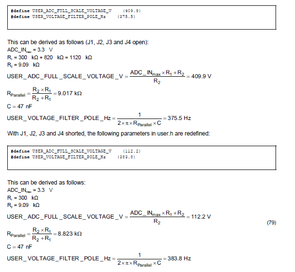

我还更改了SPRUHJ1G - InstaSPIN-FOC & instaSPIN-MOTION用户指南的第14章(第14.1 节)中提到的内容。  我提供的电源电压仅高达12 V,我可能必须驱动电机至15 A的电流
在更改电阻以增加ADC增益之后,我的新user.h参数如下所示。
#define user_ADC_FULL比例电压_V (15.07)
#define user_voltage_filter_pole_Hz (408.36)
但是,我无法在100 rpm的均匀速度下产生高扭矩。  我正在尝试使用适用于DRV8305-修订版1的InstaSPIN-FOC实验5b (带有CCS 5.5 和MotorWare版本1.01 .00.17)执行此操作。
我正在使用此电机 XA2212
我还 添加了一个霍尔效应传感器,以便对脉冲进行计数。  我的应用是在记录了一定数量的计数后停止转动电机。  由于低速时的抖动和低扭矩 可用性,我无法实现这一点。
请提供建议。
    请小心电压滤波器极,408Hz似乎过高。
    我已根据第14章中提供的方法计算了此极。我的R1和R2分别为17.8k和4.99k。
    频率可能是正确的,但实际的角频率选择可能会导致您出现问题。 您是否模拟了您的系统?
    您在这里提到的是哪一个角落频率? 当你说模拟时,我已经在连接电机的情况下运行系统,我正在以更高的速度控制系统。
