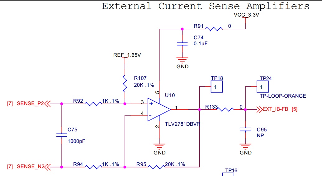

您好,

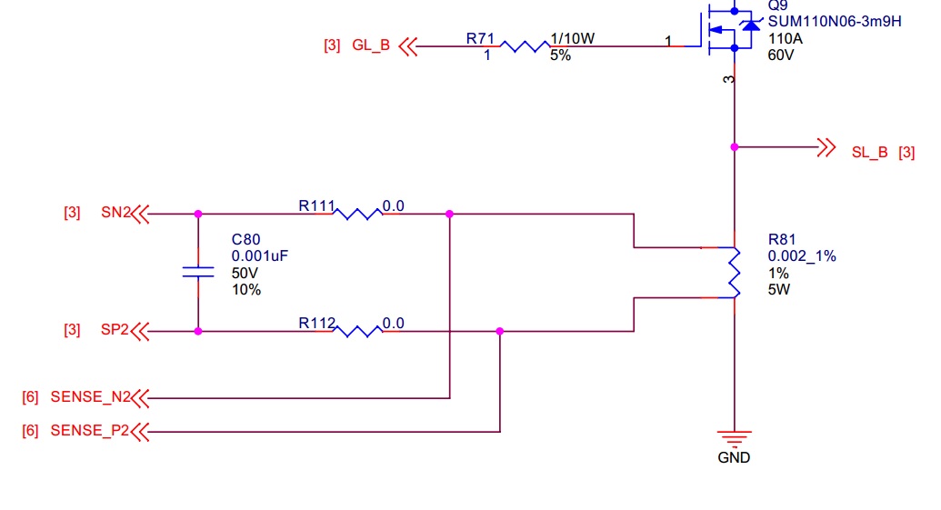

我目前正在根据DRV8301-69M-Kit评估模块设计自己的电动机控制器板,并查看模块的原理图,我希望了解有关电流感应差分放大器输入极性的说明。 我在下面附上了DRV8301-69M-Kit示意图中显示电流感应连接的3张相关图片。
那么,示意图是否正确显示差动放大器的同相输入应连接到电流分流器的接地侧?
如果原理图确实正确,只想得到澄清。
    是的,原理图正确。 如果您模拟它,您将看到并联电阻器正在感应到实际相位电流的反向电流。
    放大器电路再次反转此信号,以便最终使用正确缩放的相位电流版本。
    现在你这样说,是的,是的,有道理。
    我以前在差速器传感方面没有太多经验,但现在我正在学习。 我以前大多做过单端转换。
    要考虑的另一个非常重要的事情是如何感知此信号,您应该使用PWM触发ADC,并且您需要确保低侧开关触发转换,以便电流流经感应电阻器。 如果不是这种情况,当您感应到电流时,您实际上不会测量任何东西!
