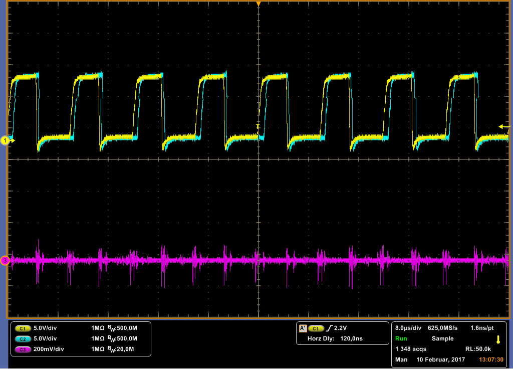

    今天,我已经测试了controlSUITE软件包中的原始HVPSFB_PCMC软件,设置值Iref =0时也存在相同的问题。
    两个低压侧开关之间有一些重叠。
    黄色: 被动主动低侧开关
    蓝色:  被动主动低侧开关
    粉红色:  初级电流
    绿色 比较器输出
    Iref = 0:

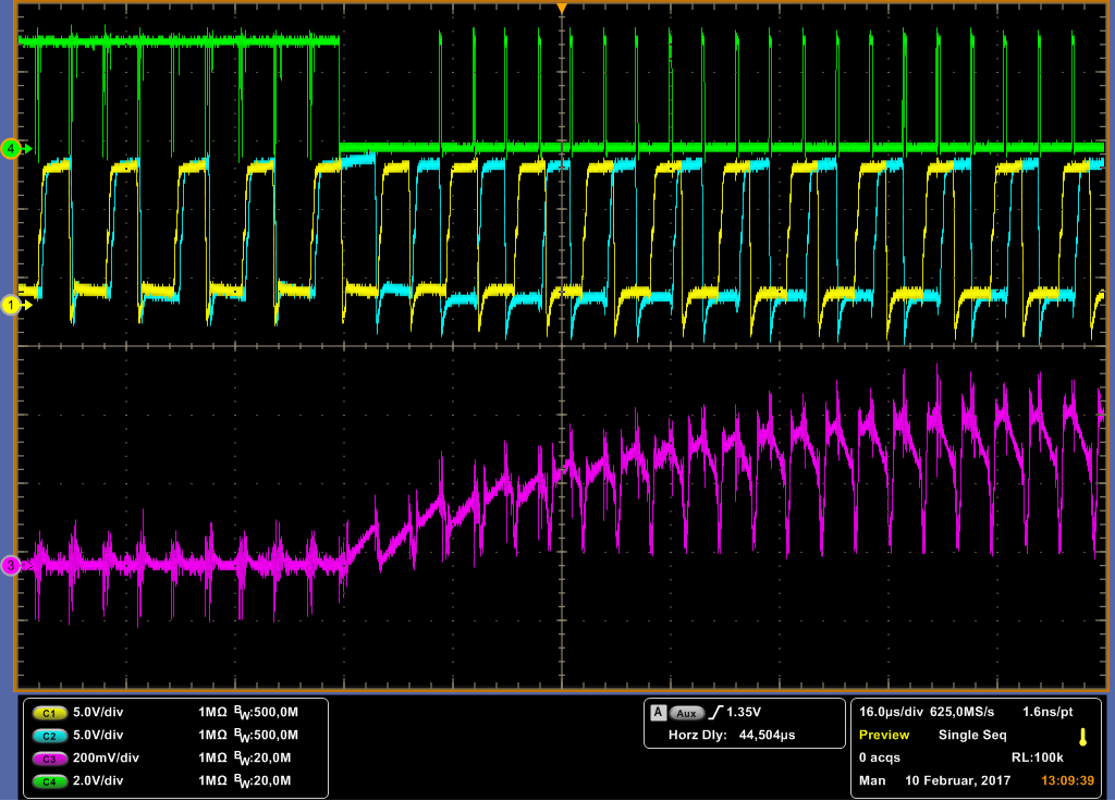

    Iref更改工作正常:

    您好,Tobias,
    很抱歉耽误你的时间。 您看到的是预期行为。 如您所述,当Iref = 0时,理想情况下对角开关之间不应重叠。 但是,此项目还使用一些空白窗口来避免前导边噪音。 因此,即使Iref为0,您也会看到对角开关之间的一些重叠。
    Hrishi

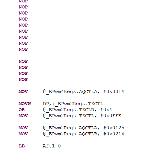

    抱歉,我还有一个问题:
    在我看来,TripZone事件在空白窗口时间内发生了变化,对事件没有影响。 在PSFB PCMC示例代码中,死区为20的代码将导致空白窗口时间为23,偏移为2。 因此,在TBCTR >2和TBCTR <23期间的TripZone事件更改不会产生任何影响。 但在ISR中,TZCLR命令是在空白窗口wow时间。 此命令有何影响?
    在NOP期间,应使用TBCTR == 0,因此TZCLR命令肯定处于空白窗口时间。
    非常感谢!
