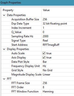

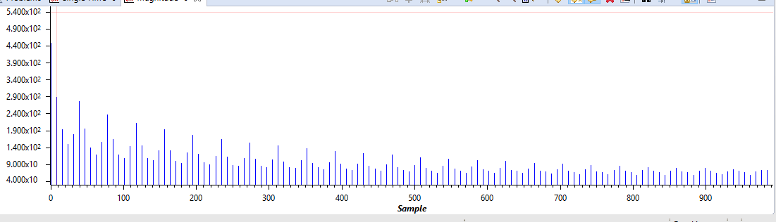

    我还有一个问题。
    这是此项目的FFT MAG绘图(具有相同输入)
    它的峰值应该是200Hz,但它不是。
    FFT MAG绘图设置为
    FFT绘图是否有任何问题?
