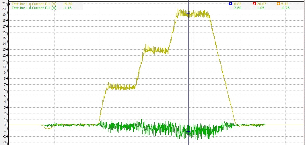

我尝试运行一个200千瓦的PMSM马达,它具有一个运行Motorware15的定制硬件(这是我第一次开始使用时的最新版本)。
我在控制IQ和ID电流方面遇到一些问题。 它们看起来噪音太大,在高速和高扭矩下,会导致不稳定问题(不是在低速和低扭矩下)。
在图中,您可以看到一个我描述的以1000 rpm (使用外部电机)运行,施加扭矩步长以及电流噪声波纹的示例,其大小为30安培(绘制的电流除以10)。 如果我使用更高的速度,它会变得更糟(我设法看到在8000rpm时出现70-80安培的波纹)。

    1.确保转子角度正确,并对旋转分解器进行零偏移校准。
    2.在低速和高速时使用不同的PID参数,在高速时使用弱化KP和KI,特别是KI。
    3.监控DCBus输入电压,逆变器输出电压(gMotorVars.Vs),以检查是否需要高速的场弱化控制。
    感谢您的回答,很抱歉您花了这么长的时间来回复。
    很明显,电机的反电动势不是完全正弦,但在第17谐波中有相对较大的波纹。 我想这会对当前的控制产生很大影响,不是吗? 我在网上找到了很多关于这个问题的文章,所以我想这种IPM电机并不罕见。 我不太确定的是,如果可能,如何补偿,或者我们可能只需要通过计划的PID增益来应对。
    您认为,较低的KI在较高速度下工作更好,但较高的KP看起来也更好。
    我确实抵消了解析器,我们正在高速应用场弱化。
    测量的电机参数与预期电机参数之间的差异是相关的,如果您的参数文件关闭以开始,则生成的控制值也会很奇怪。
    您的电机有多少极? 在高速下,切换至基本比率可能会变得越来越紧。
    您是否模拟过我们的系统? 您是否看到相同的问题?
