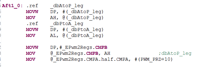

我想将HVPSFB应用到我的F2.8035万 Piccolo。 在这个评估套件中,使用了F2.8027万,但我认为两者之间没有太大的区别。 我的主要问题是,当比较器输出较高时,当一个MOSFET关闭时,互补MOSFET打开时会有一些死机时间。 我的意思是,它写在User's Guide_v 1.1 中,“只要比较器输出在PWM半循环中较高,ePWM2模块输出(ePWM2A或ePWM2B) 在该时刻,高电平会立即被拉低,而另一个PWM2模块输出会在适当的死区窗口(dbAtoP)之后被拉高电平。"
在数据表和其他一些论坛帖子中,它被写入为死带模块,在与比较器输出事件等数字比较事件发生时不能使用。 我非常仔细地查看了PWM配置,认为它不是在PWM配置中完成的。 可能是在ISR中配置的,但我不熟悉该组件。 因此,我可以弄清楚这是怎样做的。

    是的,它是由ISR通过CMPA或CMBB寄存器完成的,因此死区模块不用于EPwm2。 仅适用于EPwm1。
    因此CMP寄存器获得死区的值。
