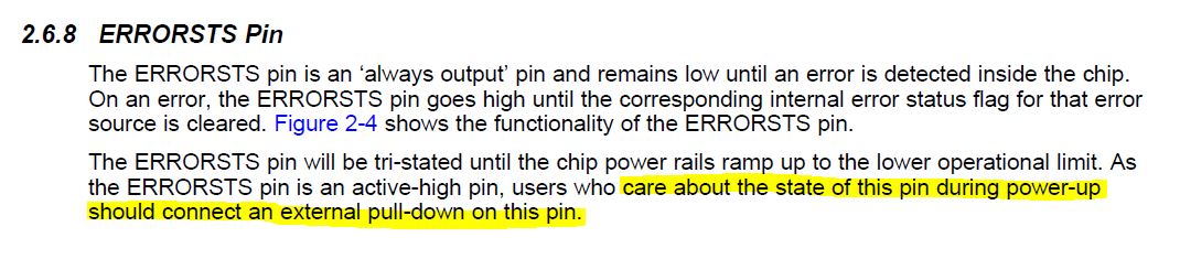

大家好,
我想知道这个主题标题。
此致,
Sasaki
    您好,
    它具有内部下拉式。 如果您仍需要外部下拉,则可以低至820R至3.3k。
    此致,
    Gautam
    您好,Gautam:
    感谢你的帮助。
    我明白了。
    此致,
    Sasaki
    不用客气!
    祝好好运,祝好!
    Gautam
