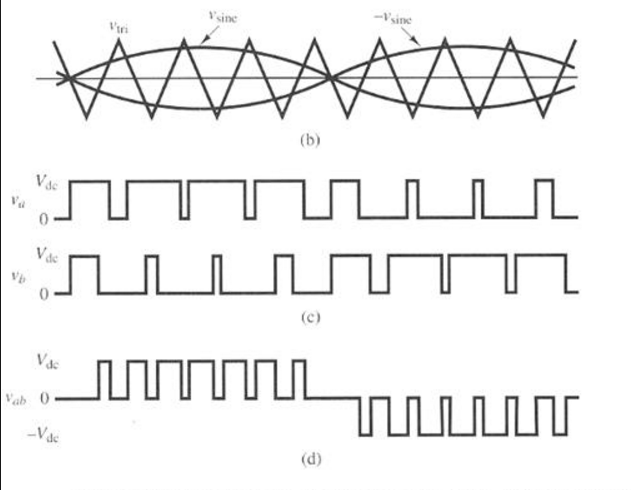

大家好,
我正在尝试对我的逆变器实施单极正弦PWM。 调制方案如下所示。 我正在DSP的输出处获得所需的PWM信号。 但是,我从具有高频噪声的直流总线中获取电流,这会导致板上的高无功功率。 这不是硬件问题。 因为硬件正在使用另一个PWM方案。 每个ISR中的PWM设置和更新代码 如下所示。 出现此问题的原因可能是什么?

    Alican,
    如果您对PWM系列感到满意,我不确定我们可以提供哪些帮助,您可能需要检查硬件并查看是否有任何问题。
