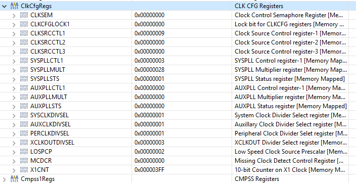

    CAN时钟设置为以1MHz运行。  系统时钟设置为以200MHz运行。
    时钟是否实际以1MHz运行,这在我的脑海中仍然是一个问题。  我们以前遇到过时钟问题。  由于TMS320F2.8377万D的CAN时钟存在已知问题,EE决定使用外部时钟。  这似乎解决了问题。  我无法想象这是如何实现的。  但我会问是否相关。
    ClkCfgRegs (CPU1):
    CPU2的ClkCfgRegs全部为0。
    CanaRegs (CPU2):
    亚当。  我不认为这些登记册的图像已经张贴了。  也许这会起作用...
    ClkCfgRegs (CPU1):
    CanaRegs (CPU2):

    抱歉,我说话不正确。 您可以选择位时钟;它使用SYSCLK,它已经从外部振荡器获得。
    我们有一个应用手册和电子表格计算器,用于CAN定时位设置和振荡器容差。 这可能有帮助:
    www.ti.com/.../sprac35.pdf
    www.ti.com/.../getliterature.tsp
    您的位计时设置看起来不正确。 如果SYSCLK为200 MHz,BRP为9+1=10,则CAN位时钟为20 MHz。 要获得每秒1 MB的速度,您需要每位20个时间(quanta)。 但同步句段的Tseg1 + Tseg2 + 1仅为18。 这将提供1.111 MB/s 尝试将Tseg2更改为5,看看是否有帮助。
    亚当。
    感谢您观看此内容。 除非我读错TRM,否则这些值应解释为(seg1 + 1)+(seg2 + 1)+ 1 = 20。 为了让人产生怀疑,我将Tseg2提高了2。 使用PCAN的1MHz标称比特率通信完全失败。 也许应该通过范围进行验证,和/或将CANA写入CANB测试,以查看我们是否可以排除/选择PCAN作为罪魁祸首。 想法?
