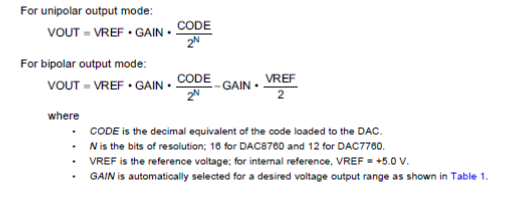

是否可以 根据Launchxl-F2.8377万S上DAC的输入代码输出电压,并 输出至配有+/-15V的放大器(输出 电压更改为0-10 V 和 +/-10 V)? 如果可能,则不需要额外的DAC,例如DAC7760。
    您好,Jingtai:
    F2.8377万S上的内部DAC可输出最大电压VDDA (3.47v),并且输出为单极。 您一定可以放大该范围并根据需要转换为双极。 请查看此TI设计,了解如何实现 www.ti.com/.../slau525.pdf
    感谢您的支持。 是否可能不仅从单极DAC生成+/-10V,而且还生成0-10V? 否则,我将参考DAC部分。
    京泰
    正如上文所述,这两个范围当然是可行的。
    1.仅对于0-10V范围,您只需在DAC的输出中添加一个同相放大器即可。
    2.对于+/-10V范围,请参考上一链接中的电路。
    谢谢你。

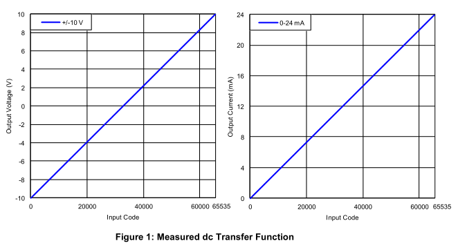

    我需要0-10V和+/-10V范围。 在slau519中有一个解决方案,但DAC的AVDD为+15V,AVSS为-15V。 对于Launchxl-F2.8377万S,需要两个放大器,是吗? 当电压范围不同时,放大器将会切换,是吗? 我的系统不需要电流输出。
    京泰
    slau519中概述的解决方案是围绕DAC8760构建的,DAC8760已经是双极DAC。 如果DAC8790更适合您的应用程序,请在他们的论坛 http://e2e.ti.com/support/data_converters/etc_data_converters/上发布与此相关的问题 ,因为他们可以更好地为您提供帮助。
