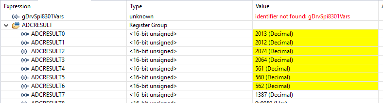

    对于lab2a,请运行一个全新的调试实例。 设置Flag_enableSys,但不设置Flag_Run_Identify。 请检查gMotorVars.VdcBus_kV的值是否合理,即它准确代表您的直流总线电压。 之后,请检查ADC结果寄存器。 它们应提供接近0.5 的电压感应偏置电平。 请记住,根据值是以十六进制,十进制还是按单位值显示,0.5 将以不同的方式表示
    如果您没有收到预期的ADC结果,我认为硬件上的电压反馈电路可能存在一些问题
    Sean
    我的主直流链路电压正确显示VdcBus_kV。 我将检查ADC结果寄存器并让您知道它们读取的内容。
    Sean,
    当系统 启用时,我检查了ADC寄存器,一切看起来都正确。  我的电流输入电压约为1.65V ( 0x0FFF值的~一半) ,我的电压电平也会检查。  在电压测量电路中,我的最大电压 跨度(ADC时为3.3V)为69.4V。  因此 ,3个电机相位ADC处的电压为9.4V (使用仪表确认为正确),ADC测量的总线电压为23.5V,再次使用仪表进行测量确认。  因此,ADC值似乎确实正确。  我仔细检查了我的阶段,一切看起来都正确。  如果电流和电压的相位与各自的ePWM不一致,是否会发生这种情况?     未通电的电动机相位在 接地电压下停顿是否正常?   HV代码是否与ePWM信号有任何奇怪的地方,这可能会让我感到混乱?  您建议如何继续调试过程?
