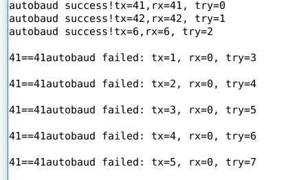

我尝试通过发送字符,等待回显并比较字符来测试SCI引导模式。 只需一个用于测试硬件连接的简单代码,而不会将真正的应用程序代码下载到DSP。 我在controlSUITE下找到了示例代码,并对其进行了如下修改,以便发送字符来验证baudlock。 我发送了以'A'开头的数组中的字符,波特率设置为3.84万。
奇怪的是,前三个字符可以正确地回显和比较,但之后所有回显的值都是0。 我不知道字符大小或可发送的值是否有一些限制。 或者有任何其他更好的方法来测试它而不下载真正的应用程序。

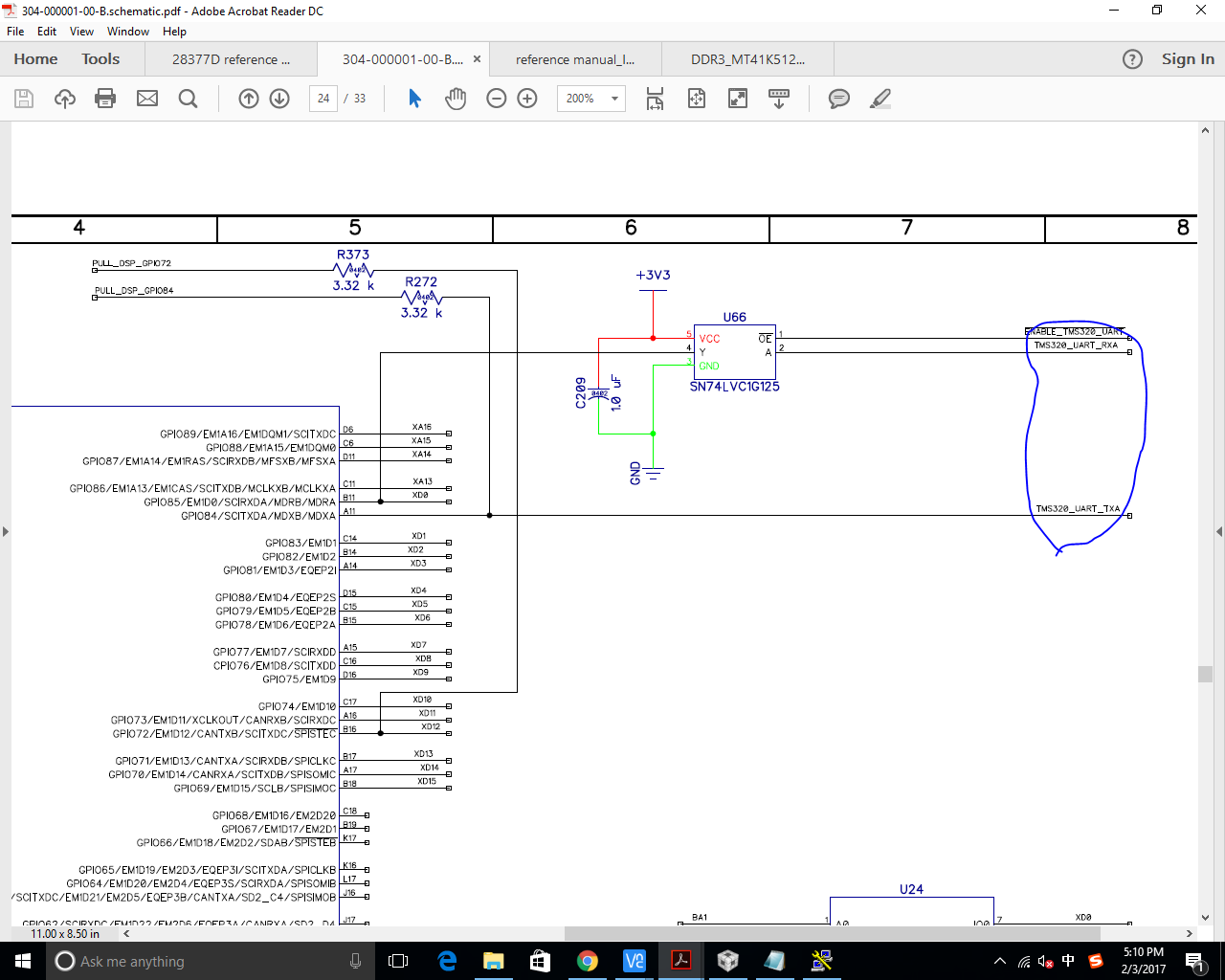

    好的,这次我找到了。 不过,我担心的是,我们的董事局是否可以测试这个简单的个案。 我看到了"echoback"示例代码,它提供了如何设置Windows终端而不是Linux终端的说明。 我想知道在另一侧的Linux终端(imx6)上应该怎么做。 图示随附供您参考,您能否给出一些提示?
    第一个是imx6 (Linux端),第二个是DSP。
    SCI bootloader无法继续回送您发送的字符的原因是bootloader所需的字符格式。
    请参阅TRM的ROM和引导加载部分。 bootloader要求自动波特锁定为'A',然后要求发送字符标头,如0x08AA。 可能不是预期的那些字符,但问题是,如果未收到预期的头字符,则引导加载程序将退出,设备将分支到闪存(0x8000地址)。

    感谢您的回复。 我阅读了手册,发现8位启动模式需要0x08AA。 但是我找不到要传输的准确的标题字符,在三个字符后仍然失败,即使我用A,A,8,0开始传输。 我的目的是回显一系列字符,以验证引导模式的硬件连接。 我不知道是否有任何办法成功地做到超过3个字符或不超过3个字符。 非常感谢您的帮助。
    最佳,
    您需要先发送'AA',然后发送'08'。

    原因是您正在发送ASCII字符,并且'08AA'必须作为十六进制值发送。

    感谢您的建议,我尝试按照您的说法以十六进制发送。 但这次连自动波特都失败了。 似乎只有先发送'A'才能锁定自动波特并使以下传输成为可能。 现在我最多只能成功发送3个字符。 我的代码是根据f021_DownloadKernel.cpp中的autobaudLock修改的。 不知道发生了什么...

    最后,它还能工作! 我发送'A'以锁定自动波特率,然后发送sendData[8]={0xAA, 0x08, 1,2,3}这样的数组,它会成功回显每个字符。 我只尝试发送最多32个字符,这有助于验证我们的硬件。 但是出于好奇,在“0x08AA”之后,我可以发送多少字节,是否有任何限制? 是我可以访问的整个地址位置还是它的一部分?
