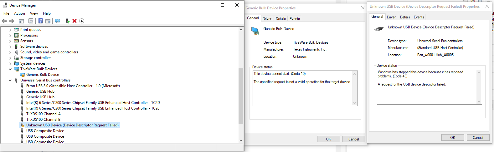

我正在尝试获取带有LaunchpadXL-F2.8377万S的USB_dev_Bulk示例,以便在Windows 10 x64上工作。 我还应注意, 我使用的是经过修改的电缆,其中D+,D-和GND直接连接到引脚9 (GPIO43),引脚10 (GPIO42)和GND。
到目前为止,我可以让Windows识别已插入的内容,但它只被识别为"未知USB设备(设备描述符请求失败)"。 在浏览此论坛时,我遇到了关于同一问题的各种其他主题,但使用的设备不同。 大多数问题似乎归结于与驾驶员相关的事项。 下面是我到目前为止尝试过的一系列操作:
  • 关闭驱动程序签名强制

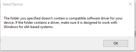

  • 设备管理器中的设备->更新驱动程序->选取文件夹"...\DEVICE_support\F2837xS\V210\F2837xS_common\windows_drivers"。2837。 结果:Windows显示已安装了最佳驱动程序。
  • 更新驱动程序,并特别选择usb_dev_bulk.in 结果:
  • 按windows+R,打开open hdwwwiz,然后打开usb_dev_bulk.in 结果:现在可以安装驱动程序,此后,驱动程序出现在“Device Manager (设备管理器)”中,但仍然无法正常工作。

    我又回来了,令人惊讶的是,这不是驱动程序问题。
    我再次浏览了源代码,并在USB_DEP_BULLG.c中查看了470行的计时部分
    系统控制器ClockSet(sysctl_OSCSRC_XTAL | sysctl_PLL_enable | sysctl_IMULT(20)| sysctl_SYSDIV(2));
    SysAutxClockSet(sysctl_OSCSRC_XTAL | sysctl_PLL_enable | sysctl_IMULT(12)| sysctl_IMULTxsctl_sd
    据我所知,它假定连接了一个外部15MHz振荡器,但(对我来说)情况并非如此。
    所以我更改了代码,用内部10MHz晶体进行初始化:
    SysClockSet(sysctl_OSCSRC_OSC2 | sysctl_PLL_enable | sysctl_IMULT(20)| sysctl_SYSDIV(1));
    SysAuxClockSet(sysctl_OSCSRC_sctl2| sysctl_PLL_enable | sysctl_IMULT(12)| sysctl_OSCIMULT3; sysd
    很遗憾,这没有帮助。
    然后我开始玩转,通过表达式窗口稍微修改一下数字,看看我是不是刚刚离开了...它是有效的。
    经过一个多星期的令人沮丧的调试,成功检测到的硬件的声音从未如此甜蜜:D
    用于测试连接的主机应用程序(USB_BLICK_Example.exe)也可以工作。
    最终代码应如下所示(请注意第二行中IMULT的13):
    SysAuxClockSet(sysctl_OSCSRC_sctl2| sysctl_PLL_enable | sysctl_IMULT(13)| sysctl_OSC3;
    但是,将这些数字插入spruhx5c-TRM.pdf的2.7 .6.1 部分中的公式中,就会得到65MHz的频率,因此会出现一些问题...
