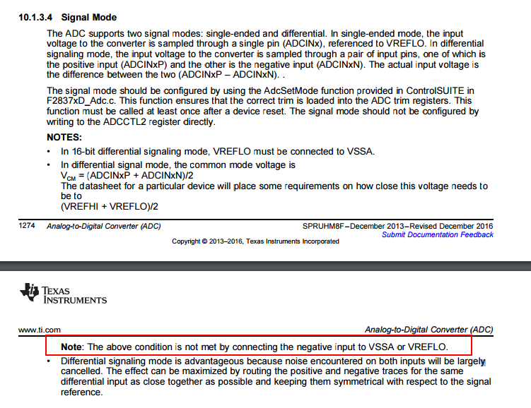

您好,
我想为我的应用程序使用16位ADC分辨率。 我已将ADC模块配置为16位差分配置。 目前,我在ADCINxP上应用0V至3.3V,在ADCINxN上保持0V。
此配置是否有任何缺点??
此致,
Maulik Timbadiya
    您好,Maulik,
    这是将单端输入应用到差动ADC。  ADC将无法正常工作。  我们在TRM (Spruhm8f)中对此提供指导:
    感谢Devin Cottier,
    我想使用16位差动ADC。 请建议电路?? 我对此感到非常困惑。
    正如您所知,差分信号在本质上可能是相反的,您说如果我将3.3V应用于ADCINxP将0V应用于ADCINxN,那么它将不起作用?? 那么我如何才能使它发挥作用??
    请引导我查看红色标记区域,TI想说什么?

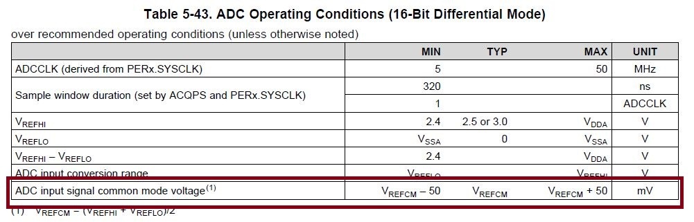

    您好,Maulik,
    两个差分输入应与共模电压互补。 正如您在上表中突出显示的那样,共模电压应接近(VREFHI - VREFFLO)/ 2。  例如,如果VREFHI为3.0V,则共模电压应接近1.5V。
    如果共模电压为1.5V,ADC参考范围为0至3.0V,则最大可能输入为VIN+= 3.0V,VIN-= 0V,最低可能输入为VIN+= 0V,VIN-= 3.0V。  负输入必须移动以保持恒定的共模电压,因此如果Vin+= 2.1V,则Vin-应为0.9V。  这就是为什么您不能将负极输入直接接地的原因。
    您在上面强调的规范指定了在允许ADC仍正常工作的情况下,共模电压与理想电压之间的距离。  如果理想情况下信号为VIN+= 1.1V,VIN-= 1.9V,则两个输入的直流电平可向上或向下漂移高达50mV。  +50mV给出的电压为VIN+= 1.15V,VIN-= 1.95V,-50mV给出的电压为VIN+= 1.05V,VIN-= 1.85V。  所有3种输入电压条件都应提供相同的ADC输出代码,因为正负输入之间的差值相同。
    要为ADC提供差分电压,您可以对已经采用差分格式的传感器进行采样,也可以使用全差动运算放大器(例如  THS4531)或您可以使用一对单端运算放大器。  精密放大器e2e论坛可帮助设计适当的信号调节电路(如有必要)。
