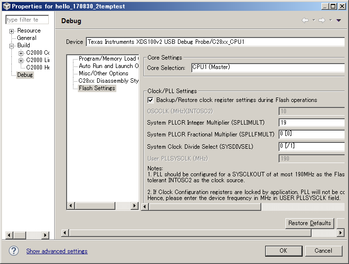

    请注意: 如果代码通过CCS加载到闪存,则RWAIT将根据片上闪存插件GUI中的频率配置进行设置。  如果GUI中的PLL配置保留为默认值,插件将RWAIT配置为3并擦除/编程Flash。

    *对我来说,这是一个新信息,即时钟设置决定了RWAIT。 尽管在[项目属性]->[调试]->[刷新设置]对话框中尝试参数时没有更改。

    根据我们的实验,CCS Flash插件似乎正在目标启动和连接时将等待状态初始化为0x3。 我认为除非我们更新工具,否则没有解决方法来抑制它。 我将在工具所有者下周中回到办公室后与他同步。

    请检查CCS更新中是否有TI C2000器件支持软件包和Flash DebugServer软件包,并安装它们。
    谢谢,此致,
    Vamsi
    瓦姆西
    我更新了CCS730并再次尝试启动所选配置。 这次RWAIT不是0x3,而是0xF (良好)。
    我需要以下更新:
    1)调试服务器闪存版本7.3 .0.1083
    2) TI C2000器件支持版本4.2。2.0
    在我的情况下,项目通过以下操作显示:
    在CCS中,转至'Windows -> Preferences (首选项)',然后转至'Install/Update -> Available Software Sites'(安装/更新->可用软件站点)。 找到Code Composer Studio v7 Updates条目,单击它,然后单击右侧的Reload (重新加载)按钮。 然后,尝试再次搜索更新。
