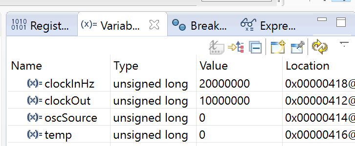

    您好,Whitney,
    请参阅附加图片。 我进入代码,发现clockOut是100Mhz,DEVICE_SYSCLK_FREQ也是100Mhz。 它不应该产生错误... 请你检查一下吗? 谢谢!
    Lisa,
    感谢您的更新。 这不是说10MHz吗? 如果clockOut为0,则表示它正在读取CLKSRCCTL1.OSCCLKSRCSEL并发现时钟已配置为从INTOSC2运行。 但是,要传递给sysctl_setclock ()的device_setclock_CFG值应配置到外部振荡器。
    sysctl_setclock()是否返回false? 如果是,您能否逐步执行该功能,看看是缺失时钟故障还是DCC问题导致'状态'设置为假?

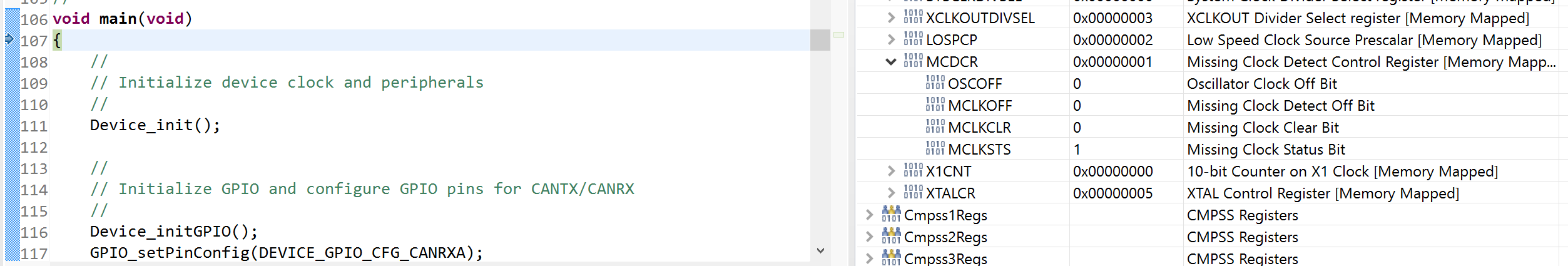

    您好,Whitney,
    我尝试将“1”写入MCDCR.MCLKCLR,但我失败了。 我使用 ClkCfgRegs.MCDCR.bit.MCLKCLR = 1;和HWREG(CLKCFG_BASE + SYSCtl_O_MCDCR)||(sysctl_MCDCR_MCLKCLR);这两种方法都不起作用。 此外,我进入调试模式并尝试在“注册”窗口中写入值,但也失败了。 我写了EALLOW;已经有了beforw代码... 请您尝试清洁MCDSTS吗? 谢谢
    另外,MCDSTS也将在设备通电后设置。 请参阅附件。 这意味着代码始终检测MCDSTS并跳转至错误循环。
    您好,Lisa:
    I forced MCLKSTS high using OSCOFF and then cleared it using HWREGH(CLKCFG_BASE + sysctl_O_MCDCR)|= sysctl_MCDCR_MCLKCLR; without any issues.(使用OSCOFF强制MCLKSTS高电平,然后使用HWREGH(CLKCFG_BASE + sysctl
    我会向其他人寻求有关MCD的帮助,然后回复给您。
    Whitney
