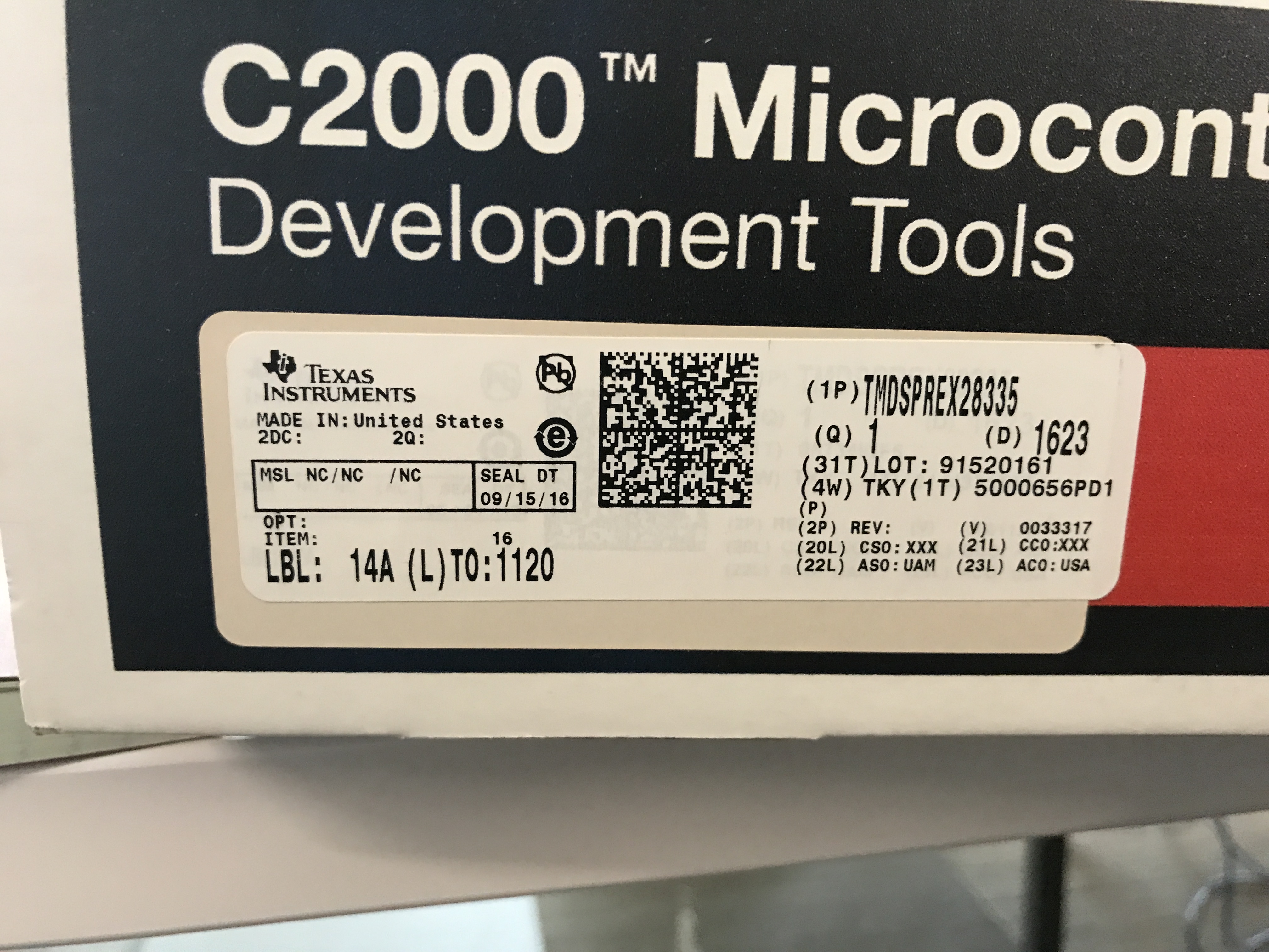

    请注意,此套件TMDSPREX2.8335万已在其制造地进行了测试。  该套件设计至今已有一段时间,但从内存来看,几乎所有关键组件都在基板上进行了测试。  完全测试覆盖不是一个要求,但我想90 % 覆盖范围。  测试的主要部分未使用FTDI芯片的JTAG (或UART)连接,而是作为独立步骤添加-并且在最近的批处理中可能会错过此项。  您能否提供您的试剂盒标签/条形码的图片,或提供所述标签上的批号?
    Brett
    是的,感谢您的再次光临。  我链接到 上述附加的第二个cmd文件(标记为答案)后,实验者套件现在可以正常工作。  很奇怪,只需要运行几行代码。
    我很高兴听到,它可能已经过测试,但不是客户使用它的最终可用性测试。  如果照片位于此文本的正下方,其中包含您可能一直在询问的信息。
    日期代码1652也未编程,多个单位。
    请检查库存并提出建议。
    跟进。 请给出建议。
    您好,Kristof,
    我们已确定根本原因,并正在制定计划以修复当前库存。
    我将离线联系您。
    Brett
