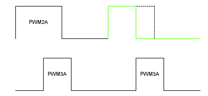

此外,我想在以后的一段时间内忽略比较器,以便电流在下一个切换期间再次上升。 换言之,我只想从比较器津贴的那一刻起直到这段时间结束才打开开关。
要对应实现此机制的Launchpad进行编程,我使用的是用于Simulink的TI支持包。 为了使第一个测试尽可能简单,我没有使用外部信号,而是让电路板生成两个同步的PWM。 电源通过USB供电。
一个PWM (PWM2A)用作静态切换信号,定期关闭开关足够长的时间。 另一个(PWM3A)对确定何时再次打开比较器信号进行建模。
如果比较器信号较高,则PWM2A应夹紧至较低(下图右侧的绿色曲线)。

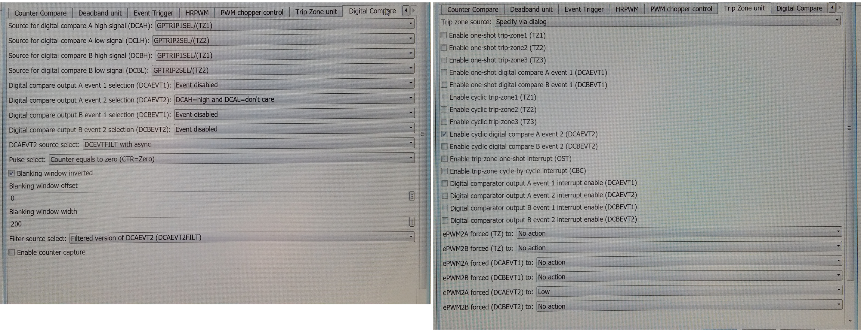

我偶然发现,当通过数字比较事件触发跳闸区单元时,我可以使用空白窗口。 Simulink硬件支持包GUI中的选定选项可在下图中看到。 "数字比较输出事件2"的选择与仅使用TZ1基本相同,因为TZ2 "不在乎"。 过滤器应在周期的前200个周期内阻止任何操作。 只有在这之后才能生成事件。
跳闸区域模块在"每个周期"的基础上使用这些事件来强制PWM2A输出为低。

    确保输入信号设置为连接到输入X-bar中的TZ1。
    输入引脚与TZ1的连接似乎由寄存器INPUT1SELECT确定。 它是input_xbar_regs的子寄存器,在微控制器参考手册的第7.3 2章中介绍(文档SPRUHX5D–2014年8月–2016年12月修订)。
    将我的Simulink块转换为代码后,它应显示分配给寄存器INPUT1SELECT的GPIO编号。
    但我找不到作业。 这是否意味着输入信号和TZ单元之间没有连接?
    我没有使用Simulink获取代码。 也许您可以在CCS中直接使用TI的示例项目。
    您好,
    当TZ信号通过直流模块进行路由时,我们似乎没有配置INPUT1SELECT寄存器。 我们注意到这一缺点。 作为解决方法,可以使用系统初始化块,并且可以将GPIO引脚分配给与ePWM3A,"InputXbarRegs.INPUT1SELECT = xx"对应的INPUT1SELECT;系统初始化块可在Simulink编码器->自定义代码->系统初始化下找到。
