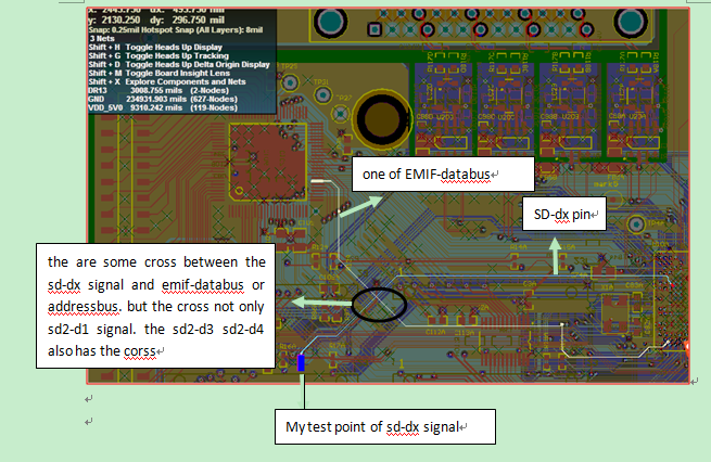

    下图是我的PCB布局
    如果EMIF‘s与SD-CX或SD-DX时钟耦合,为什么只有sdfm2-chanel1出现IFH或IFL错误?
    谢谢你

    您好! Manoj
    我已经解决了这个问题。
    将SD-CX和SD-DX针脚设置为内部上拉,然后错误消失。
    为什么? 你能给我解释一下吗?
    谢谢你
    摇晃
    摇晃,
    它在SD-CX和SD-Dx引脚上可能启用内部上拉功能,有助于提高抗噪性。 您是否已尝试在这些针脚上提供外部上拉? 我不会依赖内部拉力,因为它提供了非常弱的拉力。
