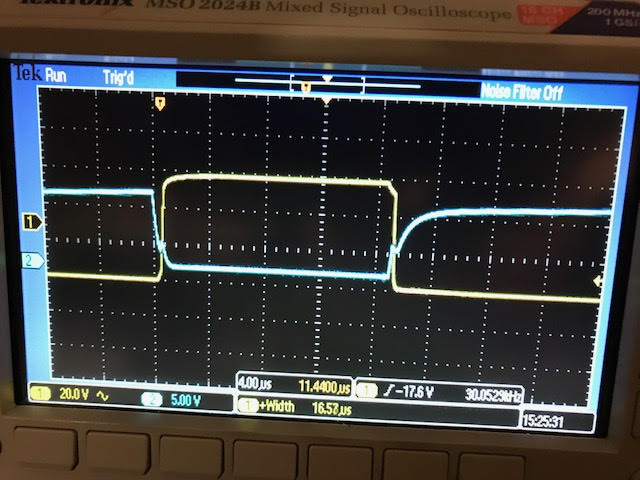

    这是我的门的示波器捕获(探针直接位于FET脚上)。 所有3个阶段看起来相同:
    这不像参考板上的信号那么干净,但非常接近。 您的想法?
    您好,Asif,
    参考板是什么样子的? 您是否可以进一步放大下降/上升边缘?

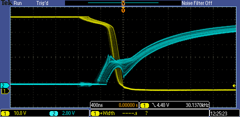

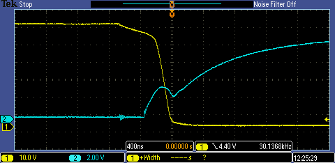

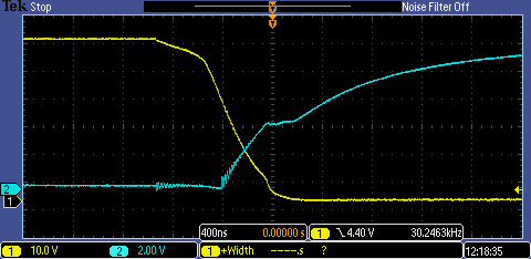

    瑞克-
    以下是更好的范围捕获。 所有捕获均使用相同的电机以1Krpm的价格完成,负载极低。 黄色为高侧,蓝色为低侧:
    参考板-上升边缘(运行/单个):
    参考板-下降边缘(照射行程/单个):
    定制板-上升边缘(运行/单个):
    定制板-下降边缘(运行/单个):
    您好,Asif,
    在示波器捕获中,参考板和自定义的串联电阻器4.3 欧姆值是否为?
    对于示波器捕获,我使用了DRV8301_REVD板,对于自定义,我使用了最新的PCB。
    参考板具有1.0 欧姆门电阻器,自定义板具有10.0 欧姆

    我从未使用过drv8301,但数据表显示1欧姆电阻器停滞时间为50nsec, 您的屏幕截图显示了~400nsec的Rampup/FET切换时间,这可能是一个问题/错误组合。drv8301提到电流直通保护,因此死机时间可能不是您的直接问题/受其他功能保护。 但是,缓慢FET切换可能意味着线性区域中的时间较长,耗散较多。
