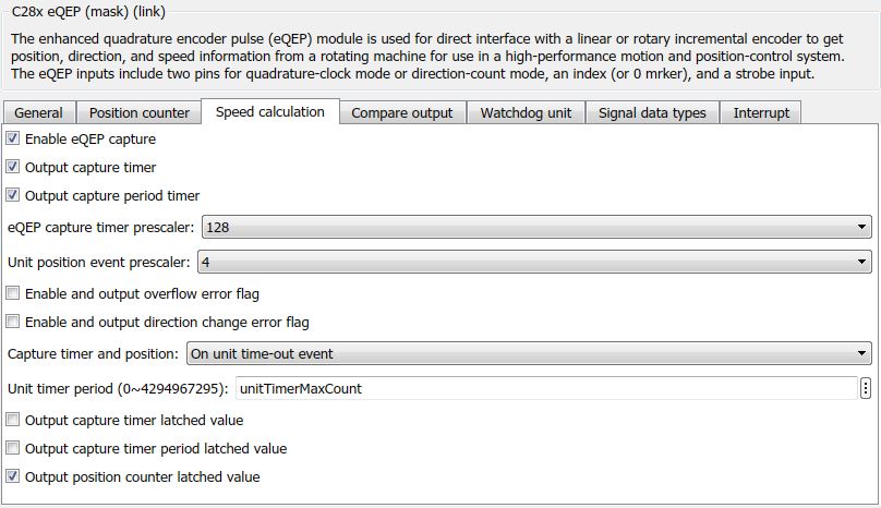

我想使用Simulink中的eQEP块根据编码器信号计算机器的轴速。
我通读了eQEP模块的手册,其中说明高速时应使用位置计数器选项卡(∆X/T),低速时应使用速度计算选项卡(X/∆T)。
我为整个模型设定了2.5e-3秒(= 400 Hz速度计算率)的采样时间。 我在每个采样周期创建一个单位时间事件以重置位置计数器,并使用QPOSLAT寄存器中的锁定值来确定高速计算的速度。 我首先想计算位置计数器QPOSCNT的差值(使用单位延迟块并从当前QPOSCNT中减去此值),但输出是无意义的,通常为零。 但是,装置时间事件和QPOSLAT寄存器的解决方法是有效的(模型中计算的速度与我使用示波器查看编码器脉冲计算的实际轴速相匹配)。
但是,当我想要使用“eQEP边缘捕获装置”实施低速测量时,会出现问题: 手册中规定,当发生单元位置事件时,捕获计时器的值被写入QCPRD寄存器中(我预先调整了单元位置事件的频率,使其每4个QCLK周期发生一次)。 但当我在外部模式下使用Simulink范围查看QCPRD的值时,只有零。 您知道原因吗? 这些寄存器是否也会在设备时间事件上重置? 但是,手册中没有提到这一点(或者我没有发现这一点)。

    您好,Armin:
    如果您查看为捕获计时器和位置选择的选项,则选择了“设备超时事件”。 下拉菜单下还有哪些其他可用选项?
    根据规范,可将捕获计时器(QCTMR)和捕获周期寄存器(QCPRD)配置为锁定以下事件。
    •QPOSCNT寄存器的CPU读取
    •装置超时事件
    我怀疑,由于您的代码将其配置为锁定设备超时事件,因此在QCTMR达到6.5535万之前不会发生此类事件。 因此,您不会从计时器中读取任何内容。

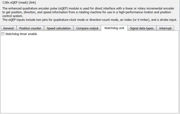

    您能否对所有选项卡(常规,位置计数器,速度计算,比较输出,看门狗单元, 信号数据类型,中断)和发送?

    你好,Nirav,
    如您所述,"捕获计时器和位置"的唯一其他可用选项是"CPU Read of QPOSCNT register"(QPOSCNT寄存器的CPU读取)。
    您的意思是计时器需要溢出才能锁定到QCPRD寄存器?
    我在下面附上了所有块选项卡的屏幕截图。 但是,我没有更改上一篇文章中未包含的选项卡中的任何内容。 只有默认值。 或者,您是否希望我展开所有选项,以便您可以查看其他可用选项?

    您好,Armin:
    感谢您发送快照,选项卡下选择的所有选项看起来都正常。 是否可以尝试  将"Capture Timer and Position (捕获计时器和位置)"值设置为 "CPU read of QPOSCNT register"(QPOSCNT寄存器的CPU读取)?
    此致,
    Nirav
    你好,Nirav,
    我今天尝试了您建议的解决方案,它奏效了! 但是,这并不是所选的"Capture Timer and Position (捕获计时器和位置)"选项的问题:今天,当我选择"On a Unit Time Event"(在单元时间事件上)时,它也起作用。
