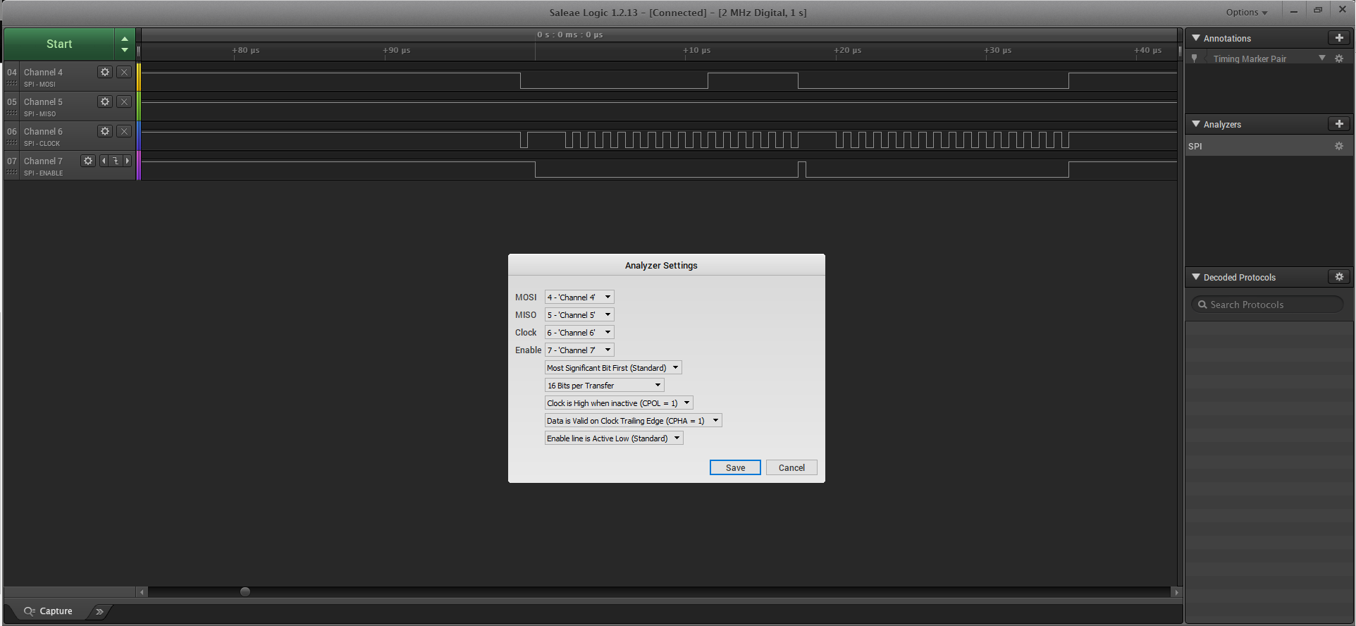

    但也不起作用。 为了进行测试,我切换到SPI-A,因为在controlSUITE 示例中提供了SPI-A的驱动程序。 我可以在我的逻辑分析器中看到一些通信通过SPI-A线路进行,但它无法转换。 请查找随附的屏幕截图。 我有来自加速计的SPI通信图,我正在尝试与它通信。 我只需要通过SPI总线读取和写入寄存器的能力。 以下是SPI-A的代码

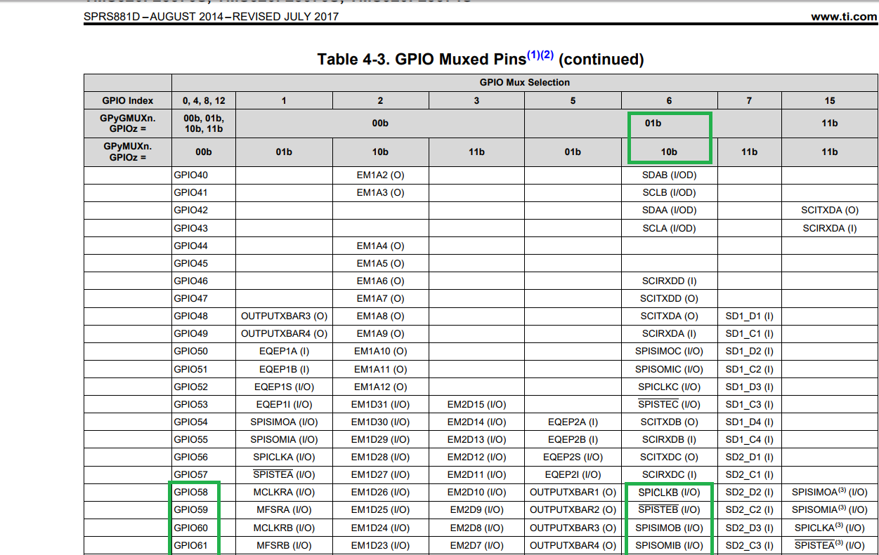

    您好,Anand:
    请参阅数据表中标有'GPIO多路插针'的表格(当前为表4-3):
    http://www.ti.com/lit/gpn/tms320f2.8377万s
    此图将告诉您如何设置GPAMUX和GPAGMUX寄存器。  您编码的内容看起来不正确。
    Brett
    嘿Brett,感谢您为我指出正确的事情。 我已了解该表并 使用正确配置了两个mux
    如果我在逻辑分析器上观察通信,我可以看到它正在尝试通信,如图所示。 但 我看不到我试图通过SPI发送的数据。

    Brett您好!
    我可以理解你们的调试限制。我尝试传输不同的值,它做了同样的事情。 我认为问题是CS线不是很低。 当通信开始时,微控制器将CS线路保持在低位,然后我传输第一个数据字节,即要读取的寄存器地址。 然后,我正在发送伪字节0x00,我可以为其读回数据。 但在CS之间,该线路保持高电压一段时间,这可能会重新启动SPI通信。 即使我尝试在通信开始时手动将CS线拉低,并在通信结束时将其拉高,它仍然具有相同的过渡。 对此有何想法?
    您好,Anand:
    如果您仅在另一个传输完成后写入新数据,CS (STE)将在之间高电压。  如果您在SPI中使用FIFO功能(并快速连续地将数据写入TXBUF),您将生成一个32位的连续组。
