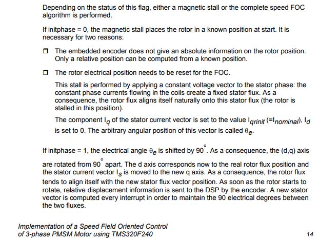

大家好,
InstaSPIN是否使用磁性失速功能?
如果使用 ,请告诉我lab13b程序中执行此过程的位置。
http://www.ti.com/lit/an/spra588/spra588.pdf
第14页

    如mainISR中的以下代码所示,instaSPIN-motition使用Rs重新计算将转子与初始位置对齐,将ID设置为固定值,并将IQ设置为零。
    //如果我们要强制对齐,请使用Rs重新计算,将eQEP角度与转子角度对齐
    IF ((EST_getState(obj->estHandle)== EST_STATE_Rs)&&(user_motor_type == motor_Type_pm)
    ENC_setZeroOffset (encHandle,(UINT32_t)(HAL_getQepPosnMaximum (halHandle)- HAL_getQepPosnCounts (halHandle)));
