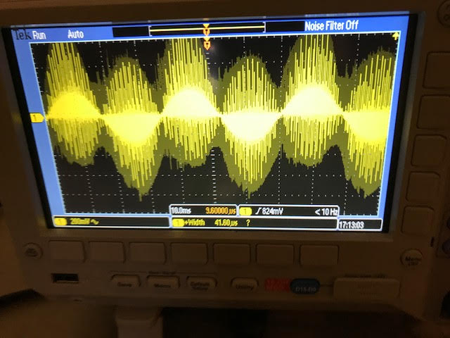

我尝试在将IqRef_A设置为0后诊断电机旋转的问题,我探测MCU ADC引脚的电流波形,发现测量中存在明显的噪音:
您能否提供参考波形进行比较?

    最好使用lab01b以开环控制运行电机,使用pwmdac或数据记录模块检查ADC感应结果是否正确。 您显示的信号不是真实信号,可能是来自接地或探针的噪音。
    谢谢Yanming。 似乎lab01b/lab01c需要F2.8069万芯片,我有F2.8027万F (PWMDAC/数据记录代码用"#ifndef"语句注释)。 请告知如何将这些实验与F2.8027万F配合使用。 我同意这是下一步。
